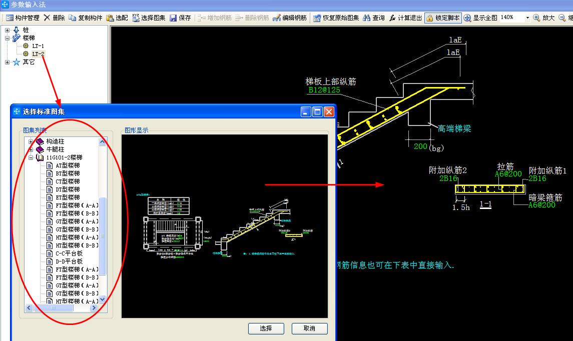

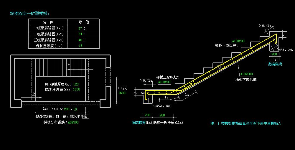

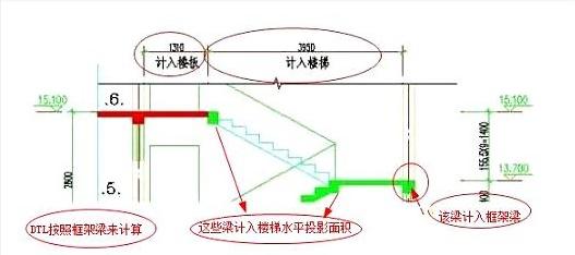

    老師們裝配式樓梯在軟件中怎么考慮,是用參數(shù)樓梯畫,然后出體積嗎?體積是否要包含梯梁平臺板梯柱啥的,還是應(yīng)該區(qū)分考慮,然后樓梯的鋼筋參數(shù)是不是不用輸出,體現(xiàn)在綜合單價里?
  • 例如:某地區(qū)的,樓梯按投影面積計算的。不包柱的。鋼筋是參數(shù)樓梯計算的,鋼筋按重量計算的。
