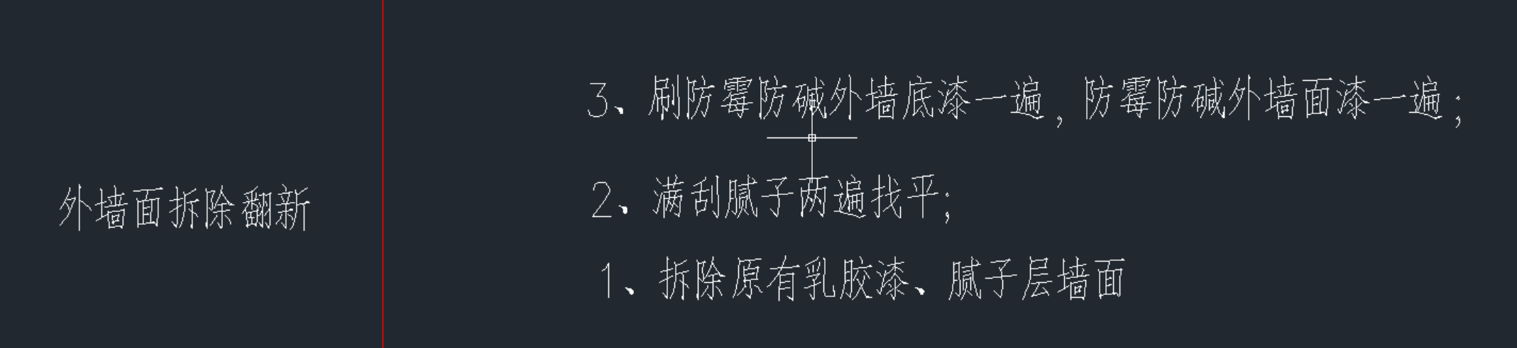

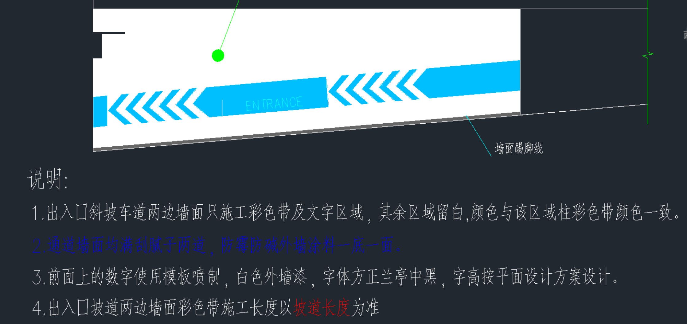

面漆工程量要減去色帶面積,底漆工程量不變嗎?在一個清單下,感覺怪怪的不好處理
青山白馬 黃金專家
答題: 11245 被贊: 3340
底漆和面積都不減少,增加色帶面積及文字區域費用,用補充子目計費吧。
2022-12-12 05:39:18
zhangy 鉑金專家
答題: 101479 被贊: 73515
不需要考慮分色帶計算不同費用。
2022-12-12 09:47:35
