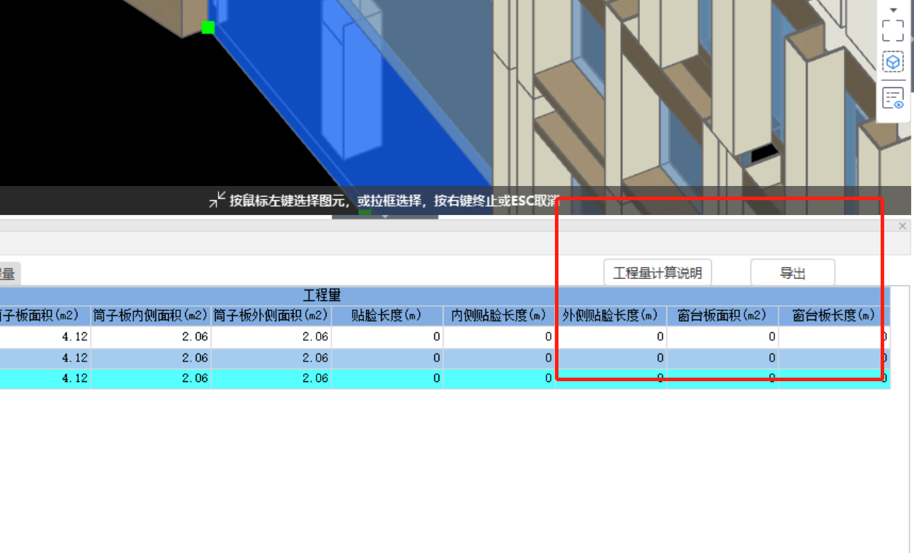

  • 裝飾軟件設置窗臺板后匯總計算沒有工程量
    如題

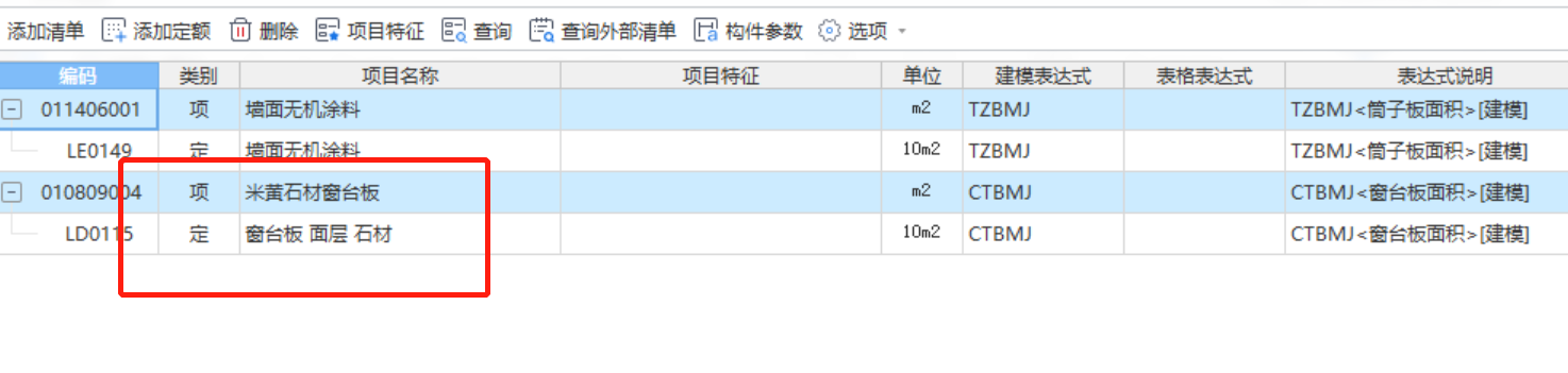

    設置如圖

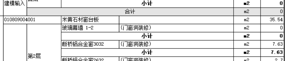

    窗臺板查看計算式
    匯總計算后結果為0
    查看計算式如下圖

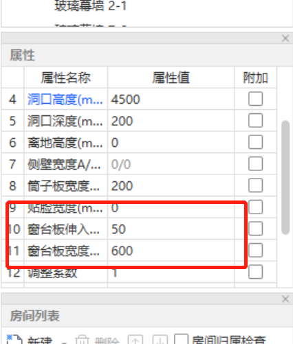

  • 構件在選中狀態(tài)下看屬性里面這兩個有沒有數(shù)據(jù),如果是在非選中狀態(tài)下填的數(shù)據(jù)是不會出量的。 建筑行業(yè)快速問答平臺-答疑解惑
