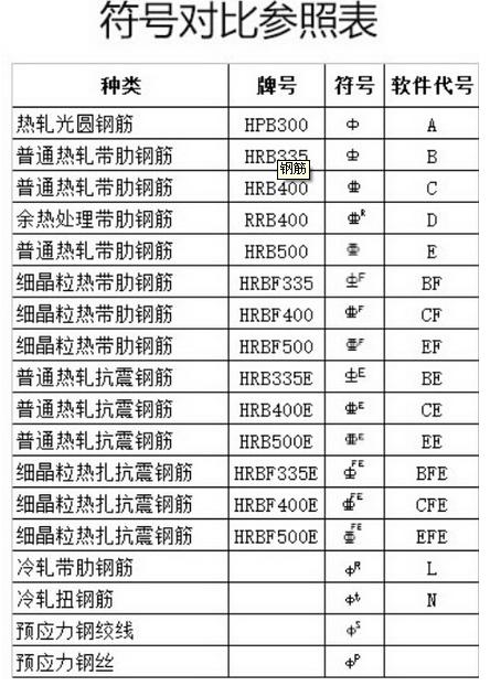

  • 這個鋼筋符號指的是什么鋼筋
    鋼筋符
    500的。
    符號指的是
    廣聯(lián)達服務新干線
    建筑行業(yè)快速問答平臺-答疑解惑
    鋼筋符
    符號指的是
    2022-12-11 15:00:54
  • 結構設計說明中應該有要求說明的
    2022-12-11 15:00:47

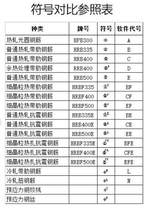

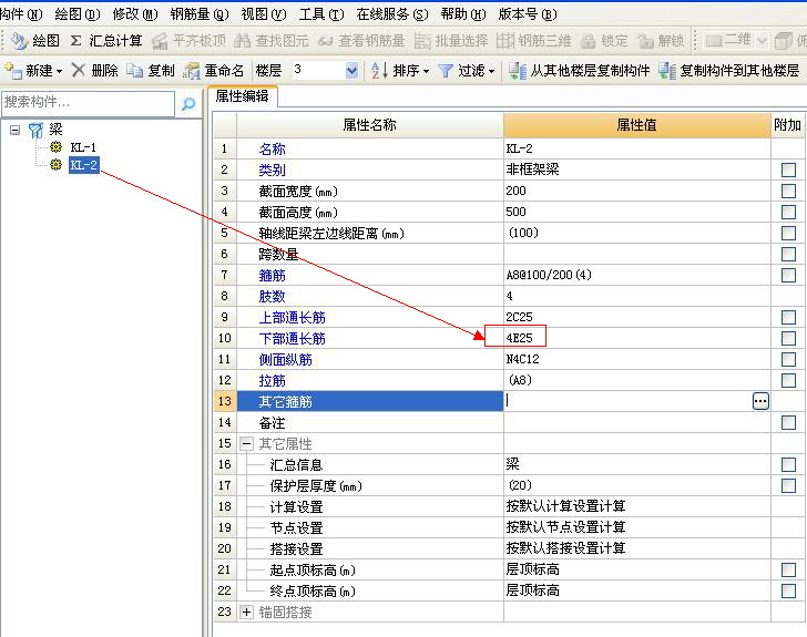

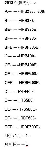

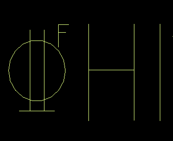

  • 你好:
    鋼筋級別右上角帶F是細精粒熱軋帶肋鋼筋。如圖:
    若鋼筋級別是二級右上角帶F,就輸入BF;若是鋼筋級別是三級右上角帶F,就輸入CF。
