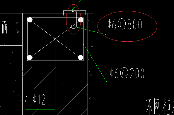

  • 請問這種如果用圈梁定義,鋼筋怎么設置?
    上下部合起來是4C12,箍筋是C6@200,還有一個C6@800怎么處理
    圈梁定義
    4根12是上下部鋼筋,6@200是箍筋,拉鉤6@800在其他鋼筋輸入。
    2022-12-11 14:50:15
  • a6@800在其它鋼筋里輸入的
    2022-12-11 14:47:55
  • A6-800,在圈梁的其它箍筋中輸入。
    2022-12-11 14:49:02
