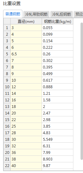

  • 鋼筋網(wǎng)片的理論重量在哪里可以查到,在廣聯(lián)達(dá)里怎么設(shè)置呢?
我來答  邀請(qǐng)別人來回答
  • 要根據(jù)相應(yīng)的鋼筋規(guī)格及間距計(jì)算的
    2022-12-11 10:32:33
  • 直接定義板鋼筋布置,X,,Y,,,雙向的。
    2022-12-11 10:34:34
  • 根據(jù)鋼筋的直徑查詢。
    鋼筋網(wǎng)
    2022-12-11 14:54:59
  • 你好,你可以根據(jù)具體的規(guī)格等信息計(jì)算其鋼筋重量的,或者你這個(gè)是成品的話,可以按照對(duì)應(yīng)的面積等信息記取費(fèi)用的。
