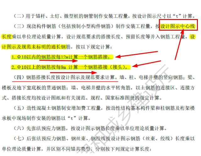

    現場使用的鋼筋定尺長度怎么確定?能不能直接給他確定為12米?
    你好:可以的。【一般是9m,12m也是有的】
    2022-12-10 16:38:07
  • 現場鋼筋的定尺長度是看買來的鋼筋多長一根,一般12米是可以的
    2022-12-10 16:38:29
  • 要看你當地的定額計算規則。
    定尺
    2022-12-10 16:38:49
  • 根據定額規定和施工現場情況判斷。
