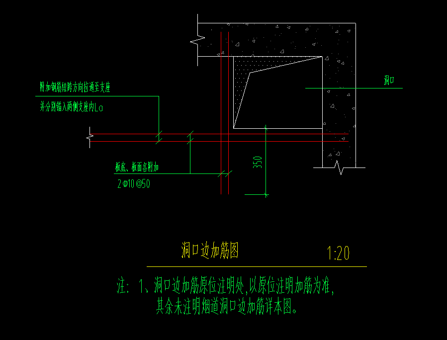

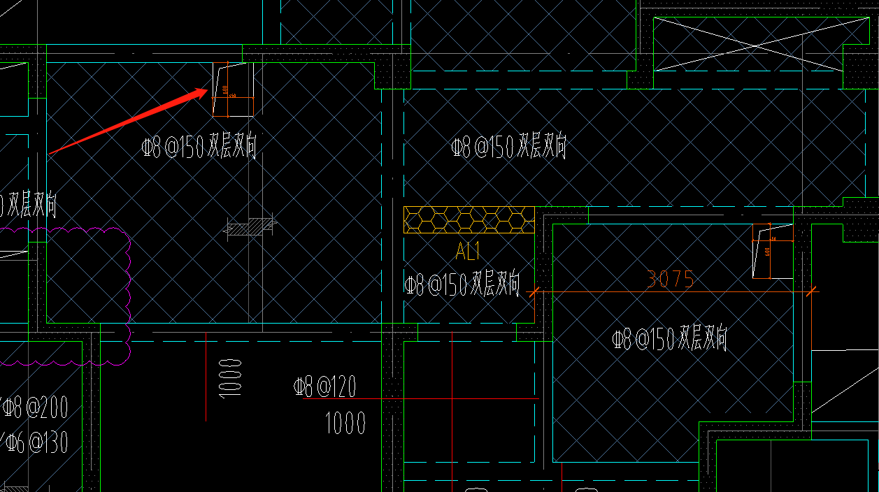

洞口加筋用什么定義布置?錨固La怎么設置?這個板變截面的位置是幾條邊需要加筋的?
天涯浪子 鉑金專家
答題: 52188 被贊: 16354
表格輸入,板長度加兩個錨固
2022-12-09 16:56:10
我不叫魚蛋 專家
答題: 377 被贊: 138
設計說明 圖例里面找洞口加筋詳圖
2022-12-09 16:56:37
花花世界755
答題: 15 被贊: 5
新版本的話,用其他里面的自定義鋼筋布置,布多長計多長
2022-12-09 16:57:15
