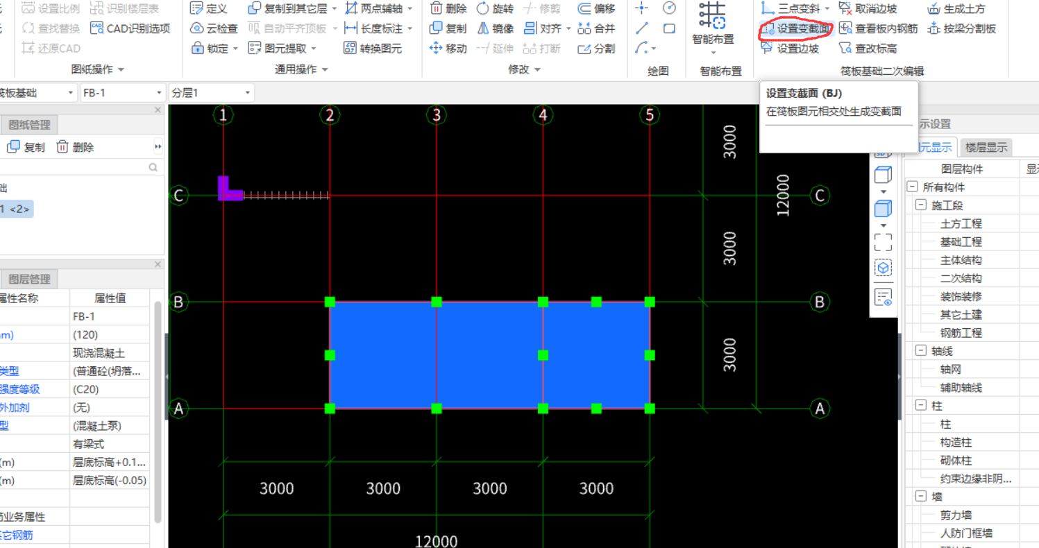

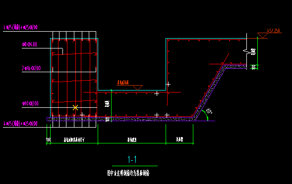

左邊的用基礎梁定義,底和筏板用變截面設置即可.

筏板外側按基礎梁布置,注意一下基礎梁長度和位置。其集水坑部位按照筏板降板變截面設置。還有一個方法按集水坑布置還能夠設置3個面底加寬和角度。自己試試吧。

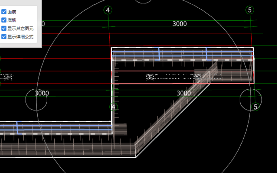

如圖,大筏板有坡度,怎么和小筏板設置變截面
如圖,大筏板包著小筏板。大筏板有坡度,怎么和小筏板設置變截面
