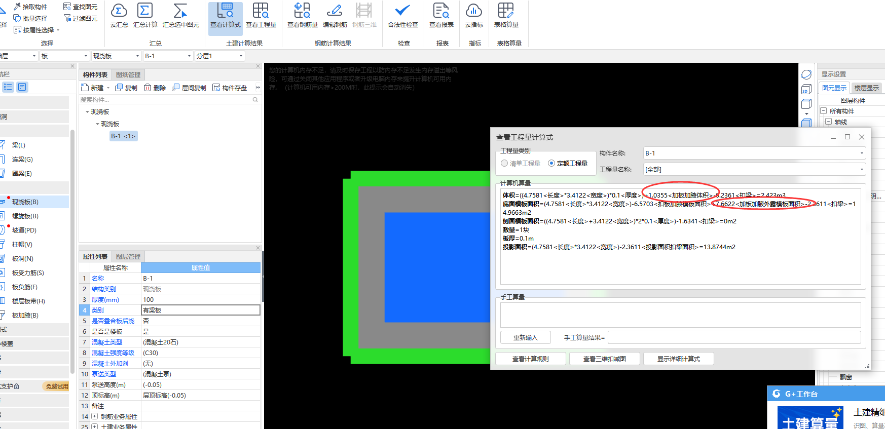

板加腋構建做法無法添加清單
青秀OMO 黃金專家
答題: 1204 被贊: 385
匯總板查看計算式,看加腋的混凝土和模板是否已經計入板中。若已經計入板中,加腋無需重復計量

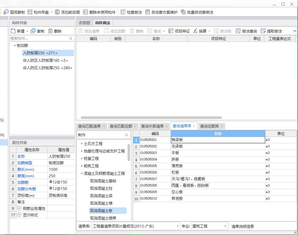

板加腋怎么套清單定額
板加腋已經布置上去了,為什么清單定額點不了呢,還是說不用套,自動歸類到板里面去了
