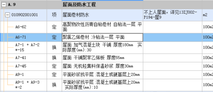

  • 第二條定額,是不是卷材的附加層,要不要刪掉?
    附加
  • 說明里的要求是什么,做幾層防水,什么做法
    2022-12-08 16:59:29
  • 不是附加層,不能刪除.
    2022-12-08 19:05:30
  • 不是卷材的附加層,附加層是含在卷材粘貼子目里的,綜合考慮的用量。這是套的兩層不同材質的卷材的意思,按實際鋪設層數來定是否刪掉。
