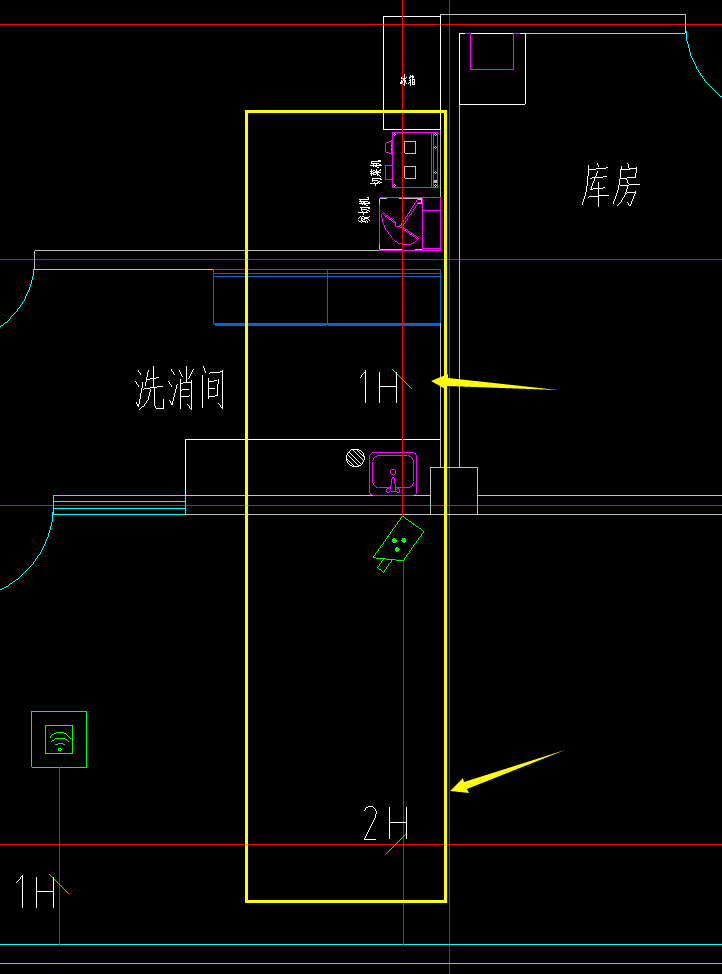

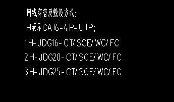

    如下圖所示,H表示6類網線,1H是表示一根16JDG內穿一根線,2H表示一根20JDG內穿兩根6類網線,3H以此類推嗎 ?如果是的話 圖2所示,配電箱出來2H連接第一個攝像頭后變成1H,網線根數減少一根,管徑也變小嗎?

    是的,你理解正確
