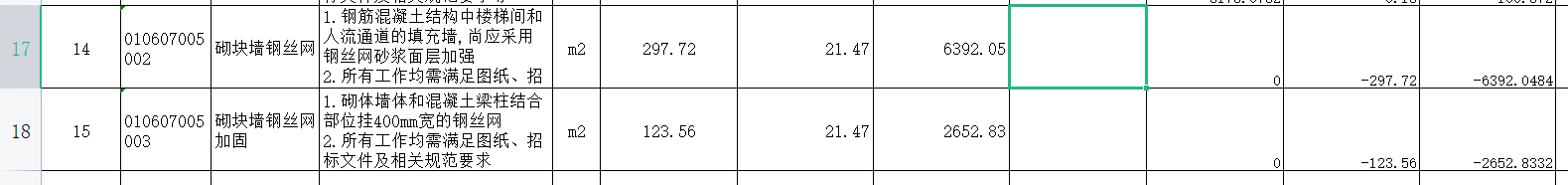

  • 請問這兩個工程量的數據該怎么計算
    工程量
    第一條應該是按墻面抹灰的南積去計算,這個部位應該滿鋪的,具體要看一下圖紙去確定
    第二條應該是不同材質的接縫處,寬度按設計 圖紙中的數據去計算
