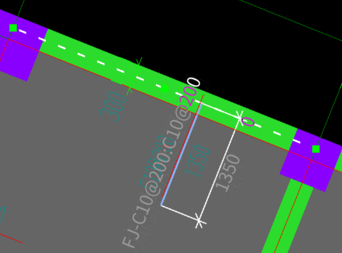

屬于正常現象,圖紙不一定是完全按長度繪制的。只要按照圖紙要求設置好是否含支座寬,從支座哪個邊線起算就可以了
