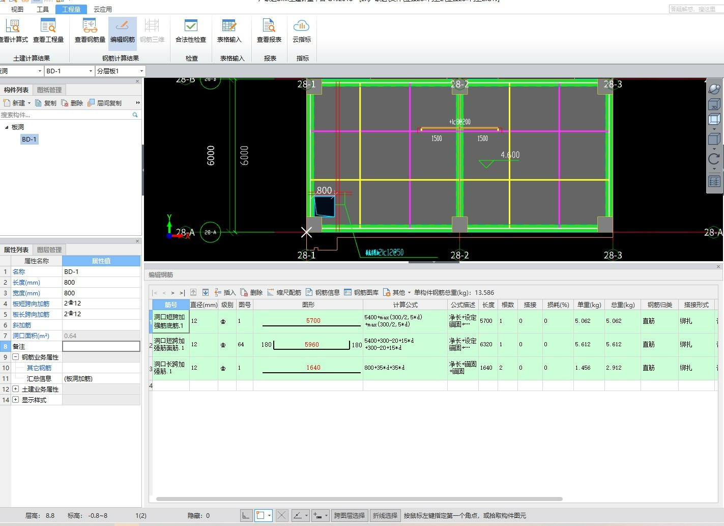

  • 請問如圖板底附加鋼筋填寫正確嗎?
    附加鋼筋
我來答 收藏  舉報(bào)
    計(jì)算的結(jié)果有問題  不建議的洞口里輸入附加筋,可以在表格里添加,這樣計(jì)算讓人放心
    首次提交 2022-12-08 09:09:02  最近修改2022-12-08 09:09:36 (修改過1次)
  • 你好:這是需要用暗梁定義,不用輸入箍筋,直線繪制的。
