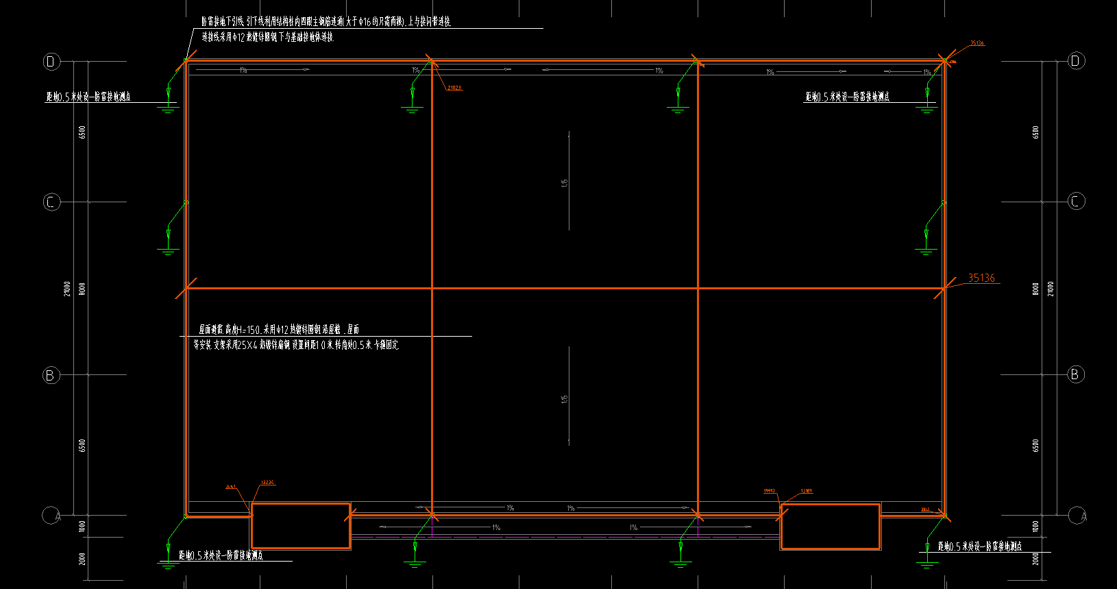

圖中屋頂避雷要算哪些工程量
幸福像花一樣 鉆石專家
答題: 128403 被贊: 30879
套定額
2022-12-07 08:37:56
wzk 專家
答題: 282 被贊: 86
1、避雷帶-熱鍍鋅圓鋼12#;2、防雷引下線;3、接地測試點;
