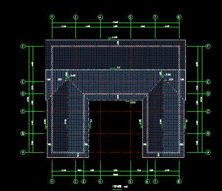

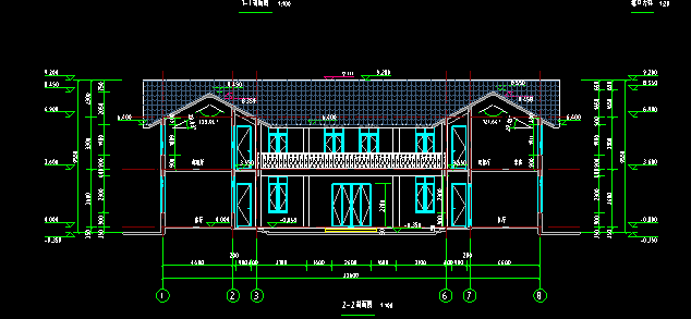

    算量屋面板請問下如圖這種屋面板如何畫
  • 先布置板塊,按設計的屋脊線分割或分塊布置,然后用三點定義斜板調整形成斜屋面,屋面的裝飾就是用“屋面”屬性定義布置,就可以識別斜屋面計算面積了
