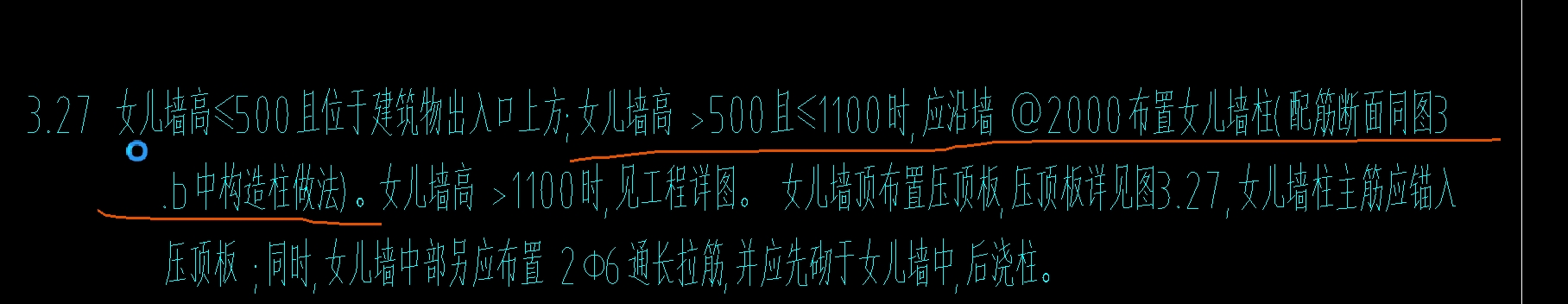

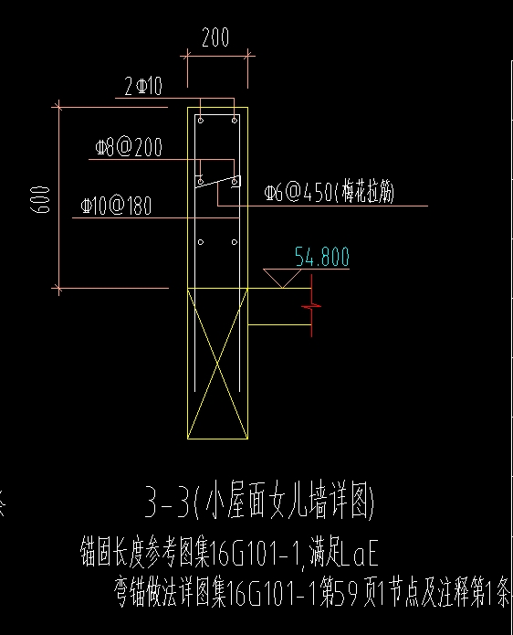

    這個女兒墻是混凝土墻,說明上說要設置構造柱,但是混凝土墻的話應該不要設置構造柱了吧?女兒墻構造柱

  • 可以用剪力墻或欄板定義,U形鋼筋在屬性其他鋼筋中編輯
    2022-12-06 16:27:47
  • 是要設置柱,只計算鋼筋,混凝土并入剪力墻中
    2022-12-06 16:28:13
  • 設計說明中的設置女兒墻  是針對砌體墻的  如果是剪力墻  就不用再按設計說明的去設柱子了
