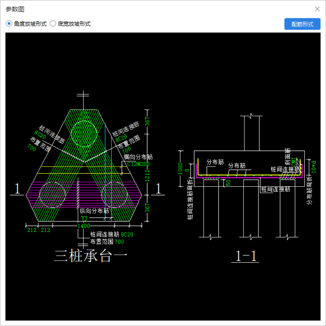

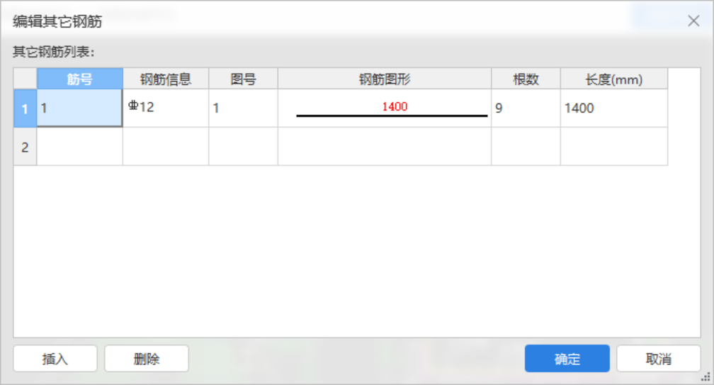

橫向分布筋不要輸入,3號筋3c12*3,要在其它鋼筋里輸入,長度從CAD圖上量

你好:分布鋼筋取消。

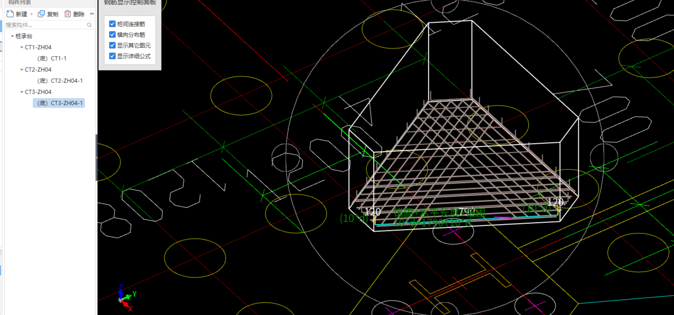

請問這個承臺的鋼筋這樣布置對嗎?
請問這個承臺的鋼筋這樣布置對嗎?感覺還要自己手算根數,挺麻煩的,請問有快捷的方法嗎?2022-07-29 20:03:24 補充

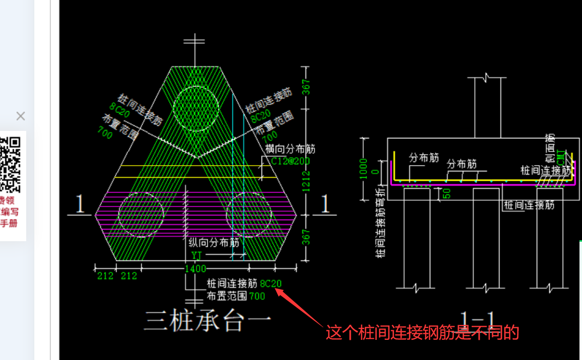

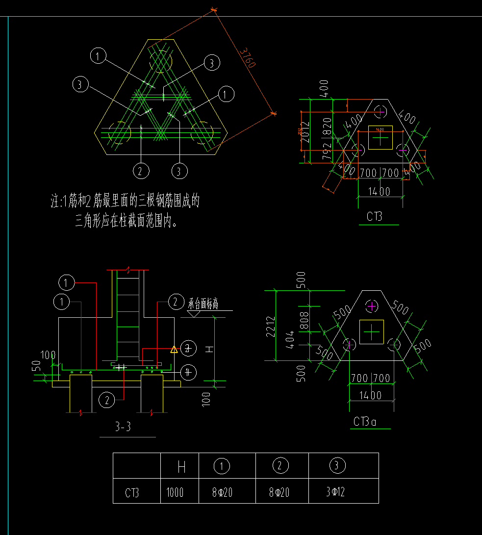

麻煩前輩幫我依次解答下以下問題:問題1:圖一中的三樁承臺面筋(紅框內)我以按圖二標注鋼筋布置,但圖一黃色框框中的三樁承臺底筋與側面筋與分布在圖中沒有標注,我應該怎么設置?是直接不布置了嗎還是按圖三中的那一個布置(備注:圖三的剖面圖不是三樁承臺的剖面好像)?
