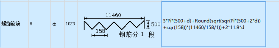

關于灌注樁螺旋箍筋公式的問題
1、廣聯達導出的螺旋箍筋鋼筋公式為3*pi*(1100+d)+round(sqrt(sqr(pi*(1100+2*d))+sqr(150))*(20300/150/1))+2*11.9*d,其中3*pi*(1100+d)是什么?如果是底部和頂部的水平一圈起步,那么應該是2*pi*(1100+d),還有2*11.9*d是彎鉤長度的話,箍筋的彎鉤布在哪?個人覺得,箍筋沒有彎鉤。2、加強箍筋公式中的箍筋搭接長度為49d,系統默認的,想問一下,這個的規范應該是多少?補充問題: 加強箍筋公式中的箍筋搭接長度為49d,系統默認的,想問一下,這個的規范應該是多少?補充問題: 2*11.9*d是彎鉤長度的話,箍筋的彎鉤布在哪?
