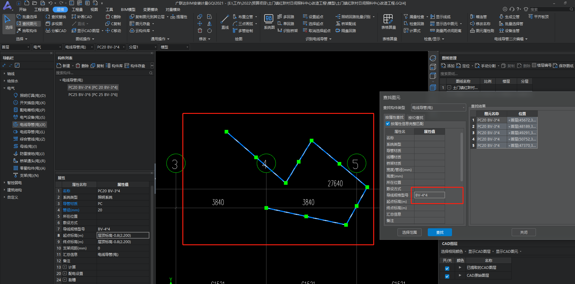

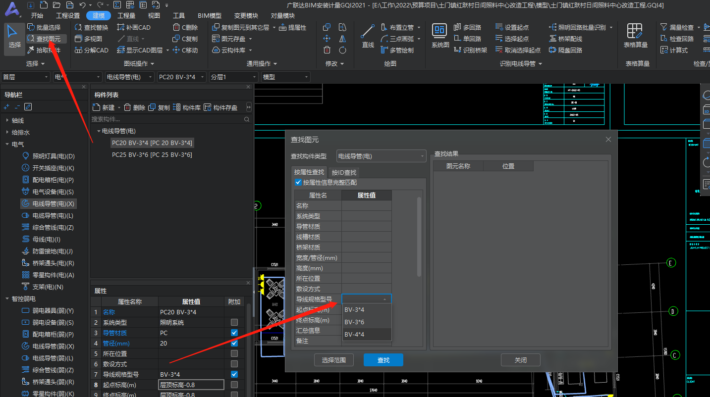

  • 請教下,廣聯達安裝中,照明配線4根線穿25的管,如何批量修改成20的。
    請教下,廣聯達安裝中,照明配線4根線穿25的管,如何批量修改成20的。  或者怎么挑出穿4根線的導管工程量?
    管工程量
    導管
    選中后在屬性欄修改即可
