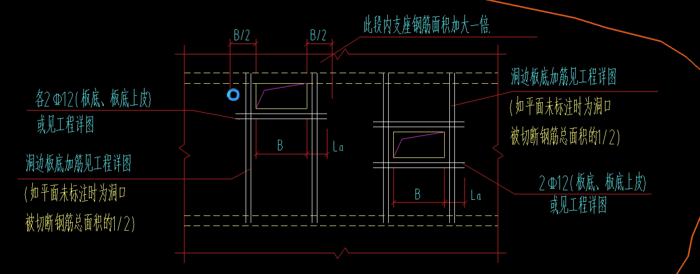

    請問這種板底補強鋼筋,我想用自定義線畫,寬度和高度怎么填啊?寬度

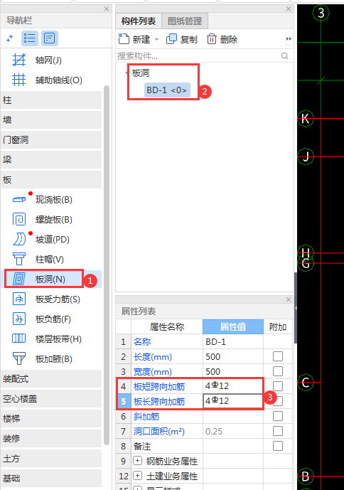

  • 在表格里輸入
    板底

  • 自定義鋼筋線定義,寬度與厚度不重要也不影響

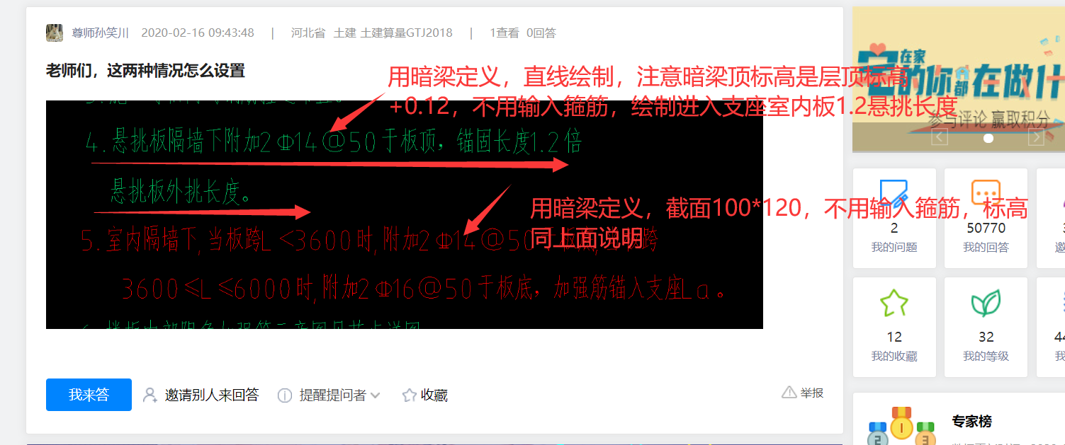

  • 你好:用暗梁繪制,軟件是不扣減的,不用輸入箍筋。答疑解惑
