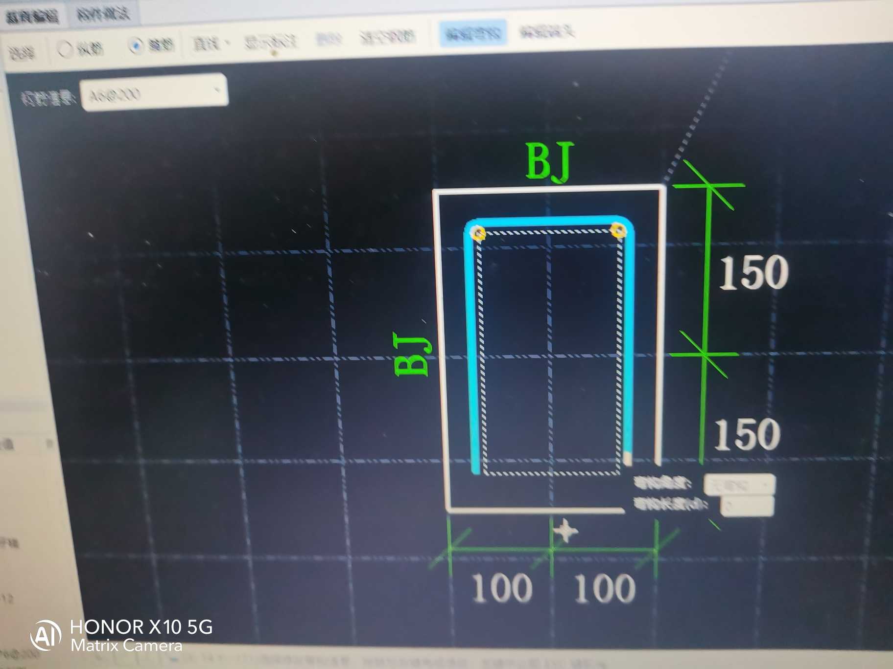

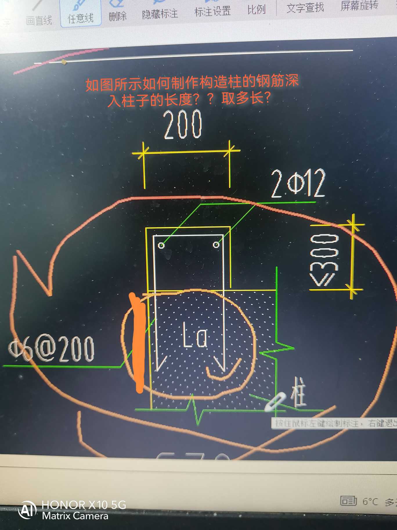

  • 如何制作如圖所示:構造柱鋼筋深入柱子的長度?如何設置??求解
    構造柱構造

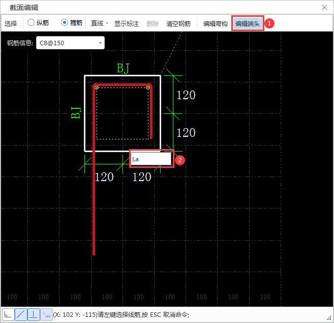

  • 編輯端頭里輸入錨固LA
    首次提交 2022-12-04 14:59:49  最近修改2022-12-04 15:00:35 (修改過1次)
  • 編輯端頭,輸入La

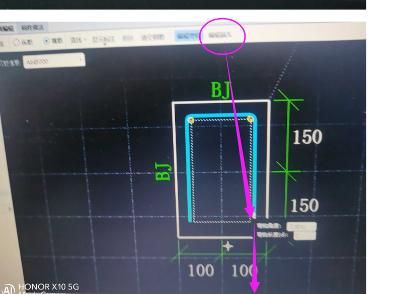

  • 你這個鋼筋畫到保護層不太對,要畫到頭,然后從外皮往外編輯端頭這么做

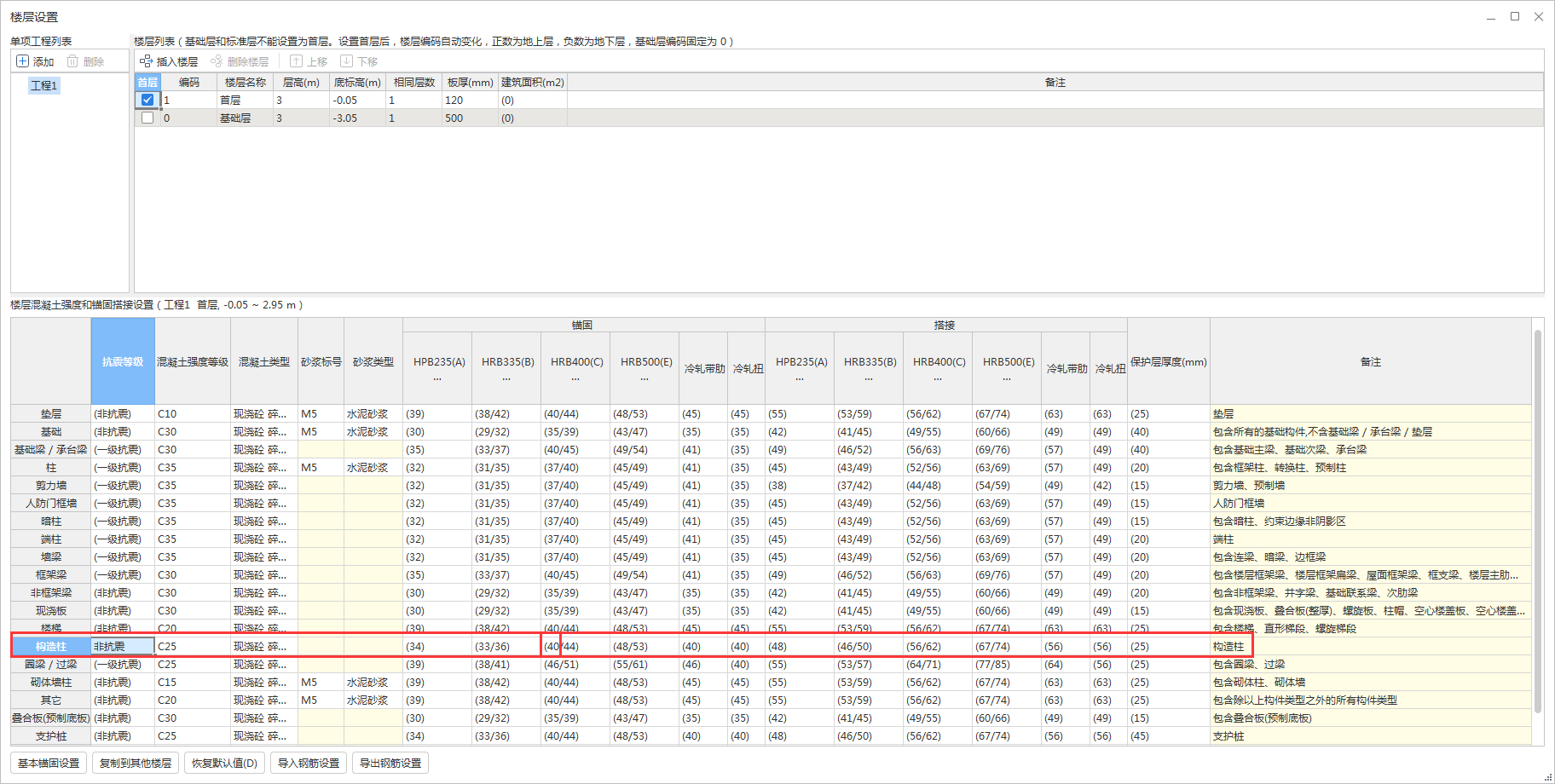

  • 按對應的鋼筋級別和砼強度等級查表Lae
