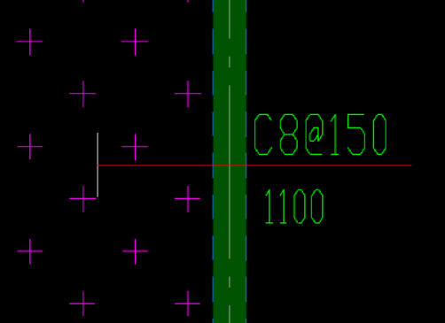

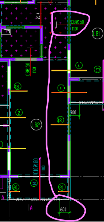

    負(fù)筋一邊長度是1100,另外一邊圖紙中沒有標(biāo)注,測量長度為700,這種情況應(yīng)該怎么確定,請各位老師不吝賜教
    板負(fù)筋

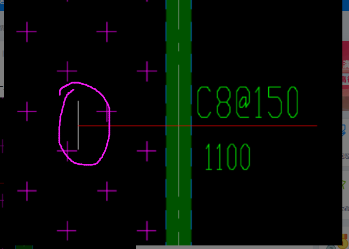

    左面有符號,但不是折斷號~或N,是否原圖,截原圖看看,這個有可能是折斷號,表示該鋼筋一直延伸到左面相同板的另一端頭,如是要用跨板筋設(shè)置答疑解惑

  • 兩邊都是一米的長度,屬于中間支座負(fù)筋
    僅陰影區(qū)域有,從剛才完整的圖中看出屬于跨板受力筋,陰影區(qū)域拉通布置的
