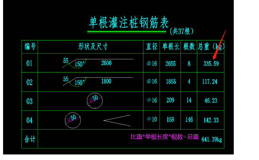

  • 請問這里的總重量是一根的重量嗎
    總重
全部回答 (6) 首答僅用{{minutesHtml}}
  • 不是,8根的
    2022-12-02 18:29:58
  • 不是,可以計算1.58比重*2.655*8=33.559kg,這個總重量應該是說有10根樁
    2022-12-02 18:30:17
  • 重量
    2022-12-02 19:13:58
  • 這里 的總重量是一根的總重量.
    2022-12-02 20:58:50
  • 寫著8根,怎么就變成1根。還有人說“是”
    2022-12-03 06:13:48
  • 如果單根長度是“mm",鋼筋φ16理論重量值1.58kg/m,已知8根,1.58*8*2655/1000=33.5592kg,但是表格所寫總重(kg)為335.59kg,正常理解為是8根φ16的總重量,應詢問設計佬單根長的單位~~
