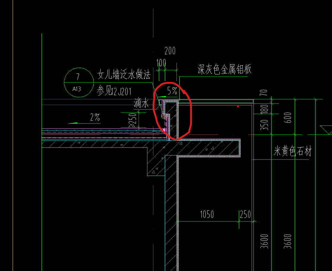

破 2022-12-01 10:51:45 | 江蘇省 土建 | 247查看 5回答

用異形欄板繪制
2022-12-01 10:52:52
小野貓 鉑金專家
答題: 52276 被贊: 13549
用異形欄板(挑檐)畫
2022-12-01 10:53:05
Honer 專家
答題: 3186 被贊: 752
用挑檐繪制。
2022-12-01 10:53:12
冷621
答題: 70 被贊: 38
用墻+圈梁,或者直接用異形欄板、異形墻都行。
2022-12-01 10:53:21
聚橘子
答題: 116 被贊: 41
并沒有規(guī)定用什么畫,可以用異型欄板,也可以自定義節(jié)點,清單套對就行。
2022-12-01 10:56:35
