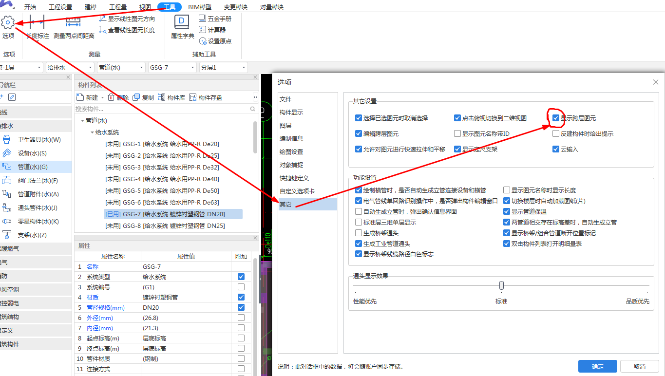

取消下圖中的“顯示跨層圖元”就不顯示其他樓層的圖元了

請問下為什么為什么電氣部分的圖例會顯示在給排水圖紙上 是分層沒有分好么?然后有的時候一層的橋架也會顯示在二層上面(二層沒有橋架)出現這種情侶怎么解決呢
請問老師
請問老師在用一層圖原水井作為別的樓層圖紙cad圖定位時,在跨層顯示圖原選項前己打勾確定情況下,在2層cad圖定位模塊中看不到一層圖原水井,但在2層點擊電氣模塊中電線導管模塊中又能看到一層圖原水井,再回到2層cad圖定位模塊中,一層圖原水井又消失看不到了,為什么在cad圖定位模塊中一層圖原水井又消失了。怎樣才能使一層圖原水井在2層cad圖定位模塊中顯示出來,謝謝!
