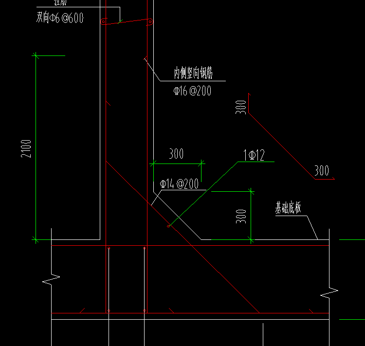

紅鯉魚與綠鯉魚與驢 2022-11-30 18:14:54 | 陜西省 土建設計土建算量GCL2013 | 320查看 3回答
維達詹工 專家
答題: 124968 被贊: 42672
你好:用自定義線定義。
2022-11-30 18:19:43
鴻雁 專家
答題: 48712 被贊: 7073
可以自定義線,定義異形梁處理。
2022-11-30 18:32:28
陳工 鉆石專家
答題: 202022 被贊: 47572
自定義線畫,算混凝土和鋼筋量。
2022-11-30 18:34:43
