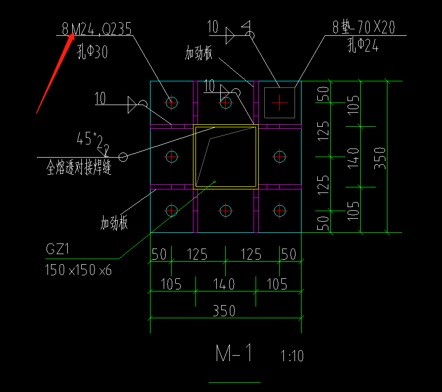

終究是終局ジ 2022-11-30 10:35:30 | 廣東省 土建 | 402查看 2回答
可遇難求 鉆石專家
答題: 104525 被贊: 41538

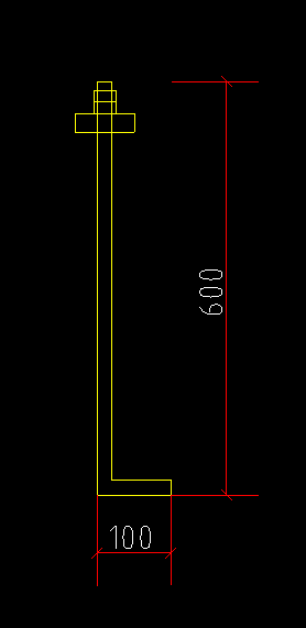

計算重量套預埋螺栓。
2022-11-30 10:37:30
大家廣聯 鉆石專家
答題: 196974 被贊: 122546
算重量 預埋螺栓子目
0.7*3.554=kg
2022-11-30 10:37:41
鋼結構中,高強度螺栓是按重量算價格還是按顆數?
下圖為鋼結構柱腳的預埋螺栓圖,鋼柱底板及加勁板的重量是按預埋螺栓算還是合并到鋼柱里去?
請問這些螺栓是按t算還是按套?
請問鋼筋按t算,是理論重量*根數/1000還是理論重量*根數*長度/1000呢?
柱腳底板的鋼筋是高強螺栓還是按重量并入鋼柱計算?
