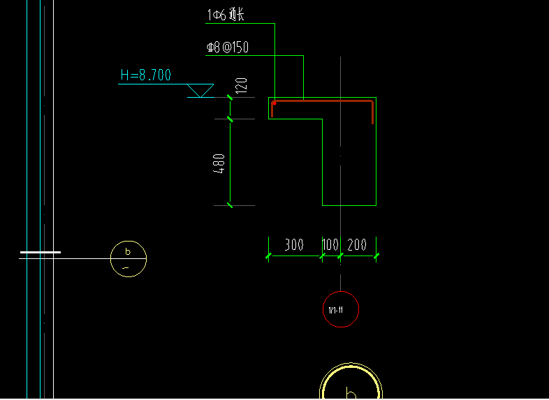

LA(非抗震錨固長度)
2022-11-29 11:34:41
馮福連 鉑金專家
答題: 90934 被贊: 30846
你用板構件定義布置,鋼筋用面筋定義布置,軟件自動計算錨固
2022-11-29 11:36:40
如圖,算閘閥井蓋板箍筋180°彎鉤取多少倍D?
