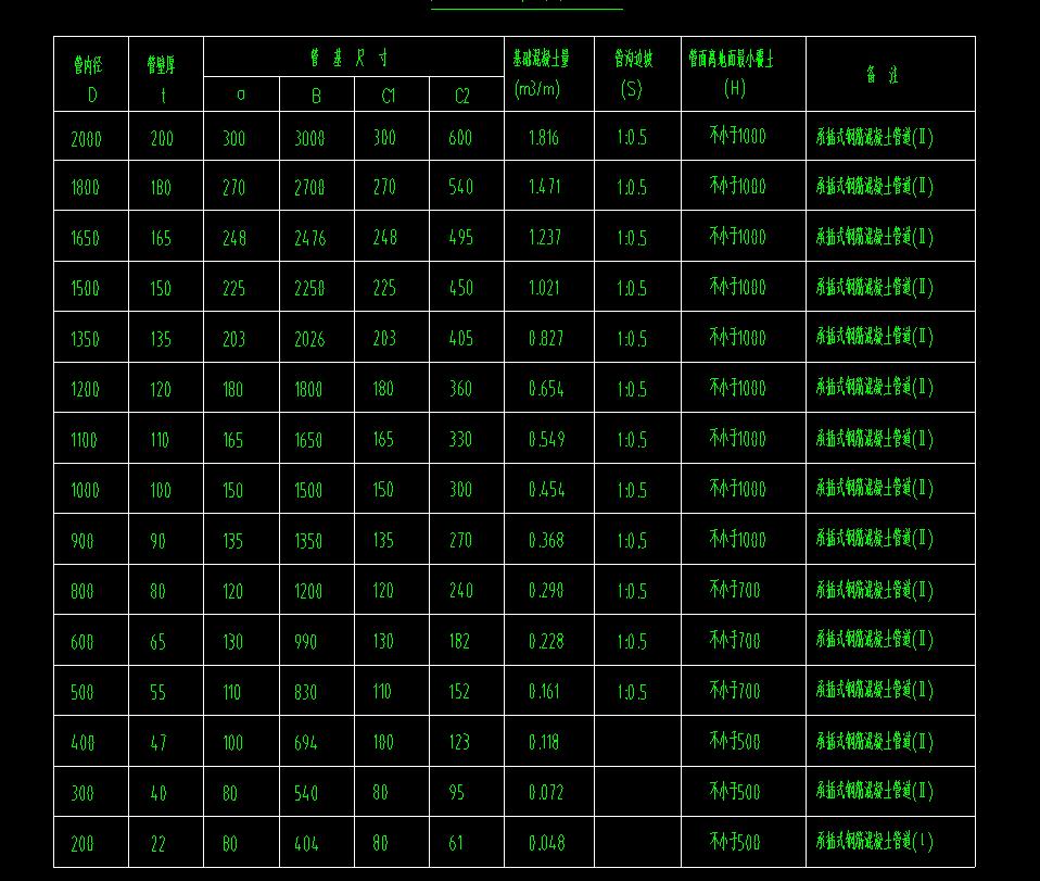

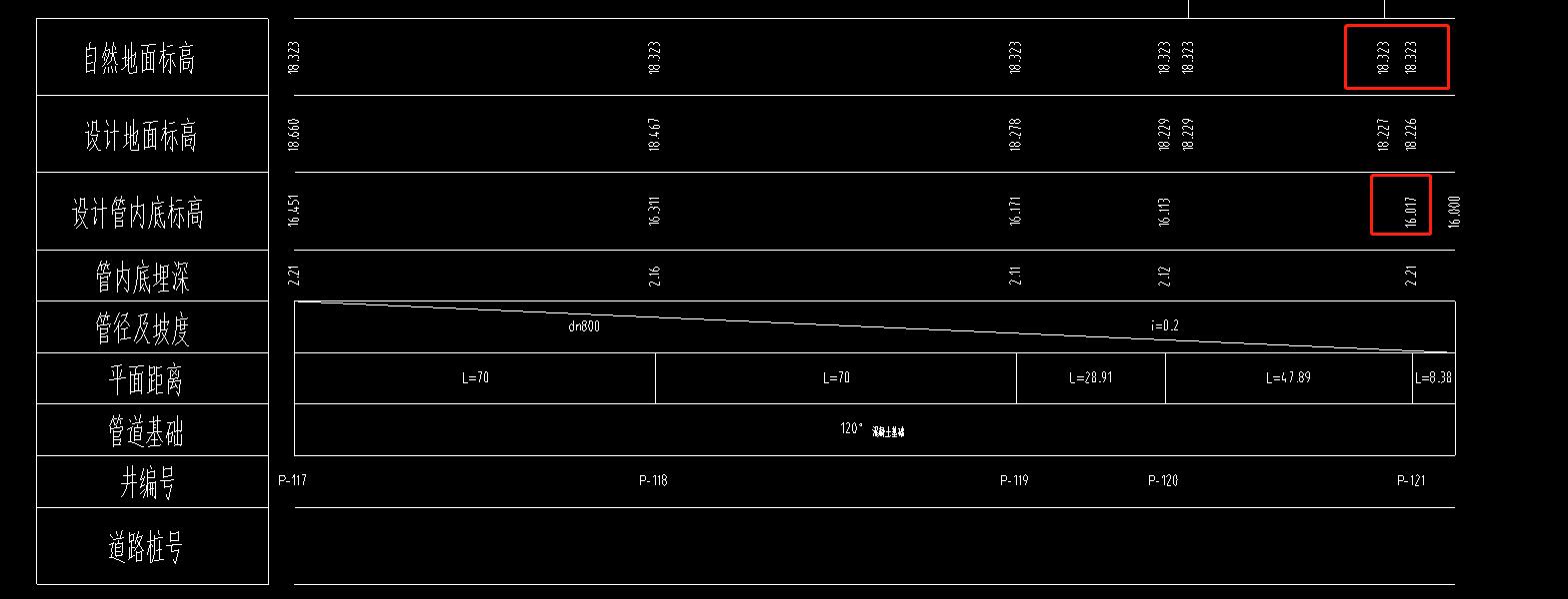

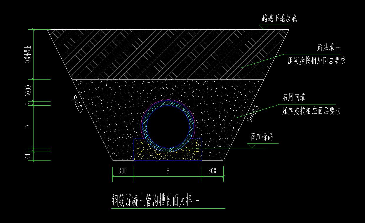

    市政管道開挖的高度=18.323-16.017=2.306 然后回填高度是2.306-(0.18+0.12+1.2+0.12)=0.686,不滿足最小覆土高度及最小的石屑回填高度,這個怎么確定呢?還有這樣算對不對?求大神耐心解答回填高度開挖答疑解惑
  • 回填高度是按設計地面標高18.226-16.017-(0.8+0.08)=1.329的,
