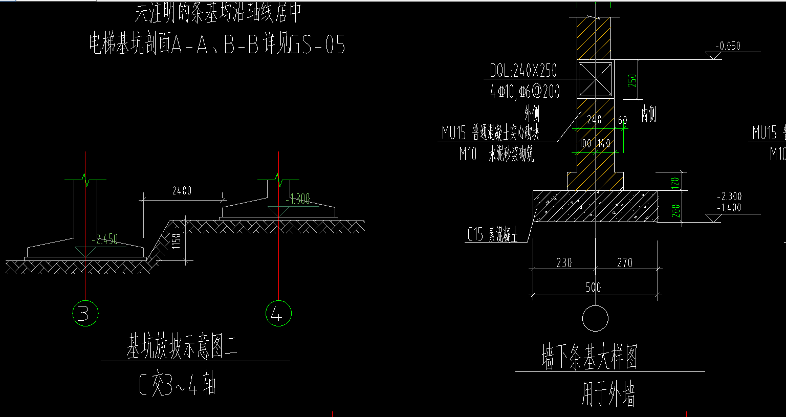

  • 請(qǐng)教各位老師,這種放坡的砌體墻要如何繪制
    砌體墻

  • 分標(biāo)高繪制不同厚度的墻體即可。
    2022-11-26 15:05:59
  • 你好:定義不同底標(biāo)高,直線繪制。
    2022-11-26 15:07:12
  • 放坡的是基礎(chǔ),用參數(shù)化四棱錐臺(tái)條形基礎(chǔ)定義,上部的用墻定義.定義不同標(biāo)高的基礎(chǔ)分別畫圖處理.
    2022-11-26 15:12:48
  • 不同墻厚及標(biāo)高分別定義并繪制,或用條形基礎(chǔ)下對(duì)應(yīng)的圖集設(shè)置,DQL用圈梁設(shè)置
    2022-11-26 15:20:41
