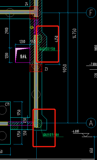

  • 這種形狀基礎梁怎么畫

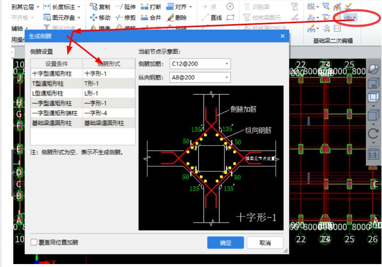

  • 你好:這是基礎梁單邊加腋。

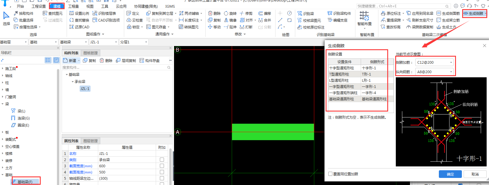

    基礎梁水平加腋只能通過【生成側腋】生成,生成側腋時無法設置只給單邊生成側腋,建議整體生成側腋后,鋼筋量差在【編輯鋼筋】修改,再【鎖定】處理;土建量差在【表格輸入/表格算量】中手動處理;
    或者基礎梁水平加腋用異形柱調整標高代替繪制,代替繪制后量差,鋼筋量差在【編輯鋼筋】修改,再【鎖定】處理;土建量差在【表格輸入/表格算量】中手動處理。
            在基礎梁的建模界面---點擊【生成側腋】---對照照圖紙在側腋形式中進行選擇,輸入對應鋼筋信息,點擊確定---鼠標左鍵選擇需要基礎梁包住的柱圖元---鼠標右鍵即可生成相應的側腋。如圖:
