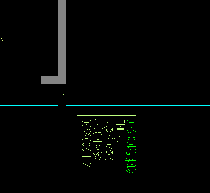

懸挑梁,本圖是OA。一個支座的。不是一跨的。

XL跨數量中輸入0A

XL是0A跨 只有懸挑
