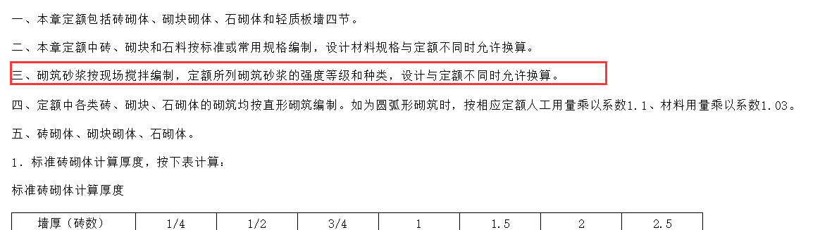

山東定額只說了砂漿的強度需要換算,磚強度還換算嗎,比如mu15和mu20他們的差距大嗎
維達詹工 專家
答題: 124968 被贊: 42676
你好:砌體墻的強度等級在價格里面體現的,按照實際磚的價格輸入的。
2022-11-24 16:27:29
翔宇789 專家
答題: 64556 被贊: 28218
要換算調整價格
2022-11-24 16:24:05
雪蓮 鉑金專家
答題: 31652 被贊: 7855
需要換算砂漿強度。磚強度不還換算
