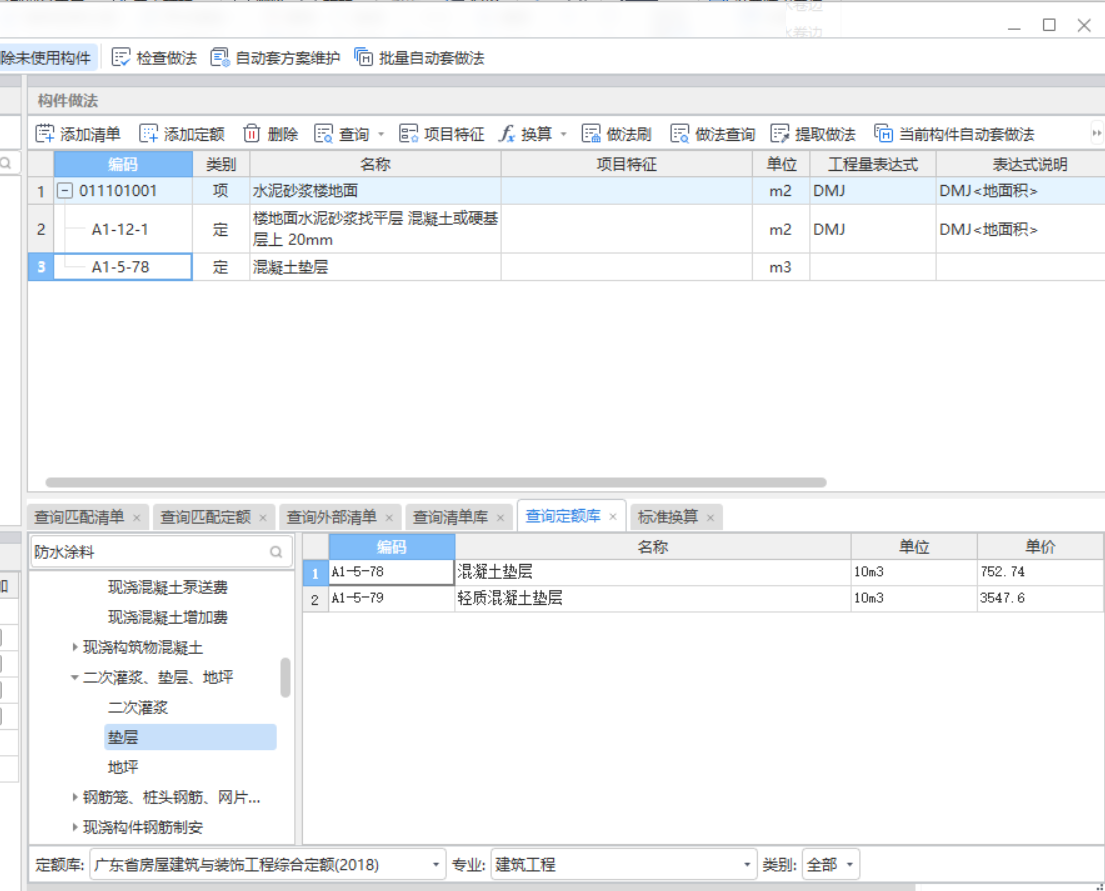

  • 80厚C15混凝土是直接掛定額還是要另起一個清單再掛定額??
    水泥砂漿樓地面:20厚1:2水泥砂漿抹面壓光,素水泥砂漿結合層一遍,80厚C15混凝土,現澆鋼筋混凝土樓板,素土夯實澆鋼素土夯實
    都可以的,可以在地面清單下直接掛墊層定額,也可以再另用墊層清單和定額.

  • 你好:直接套混凝土墊層。

  • 用墊層清單

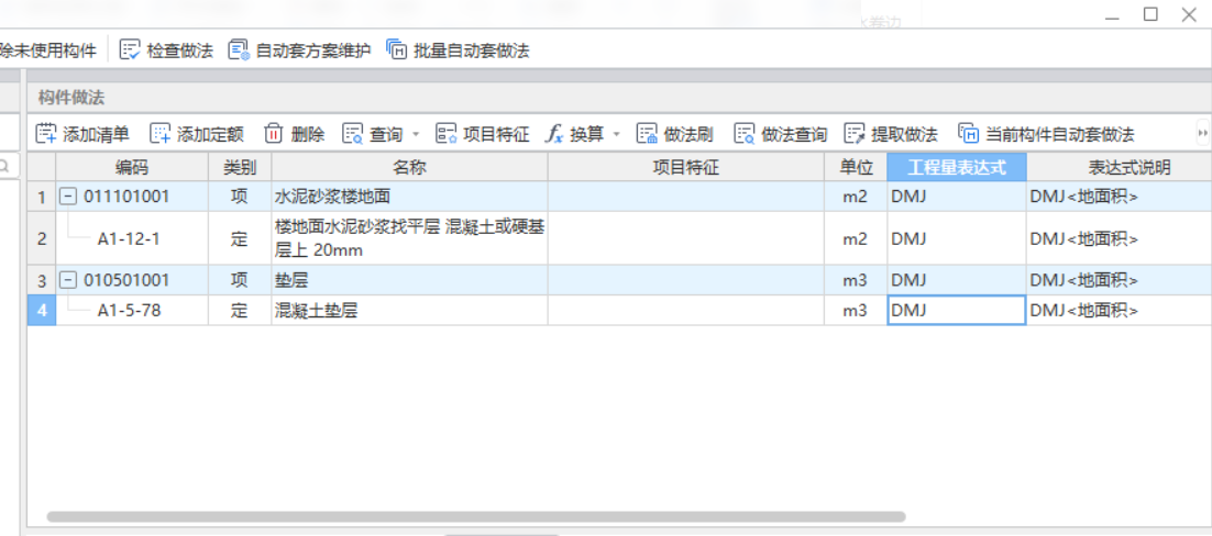

  • 可以的,另列清單項掛定額。
