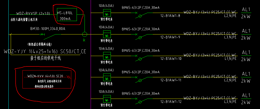

  • 電氣圖中,下圖上紅圈處是啥元件,下紅圈處的的線咋接,接在哪里?

    上面那個(gè)火災(zāi)電流檢測器,下面那個(gè)不是啥元件,只是告訴你這根線連接到這個(gè)配電箱。他說是聯(lián)動(dòng)模塊引來,那就是從聯(lián)動(dòng)模塊那個(gè)位置的模塊箱拉過來的線。

  • 上是消防的接線,下面的控制電纜也不知道是誰接的
