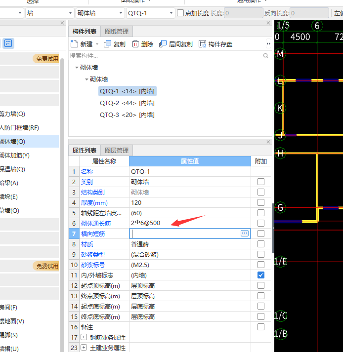

  • 砌體墻里的鋼筋怎么加進(jìn)去?

  • 要看砌體中是多長(zhǎng)的鋼筋,如果是局部則使用砌體加筋構(gòu)件定義布置,如果是通長(zhǎng)則在砌體墻構(gòu)件中輸入鋼筋信息。

  • 砌體墻里的鋼筋 按照設(shè)計(jì)要求 直接在 配筋砌體中輸入 。
