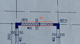

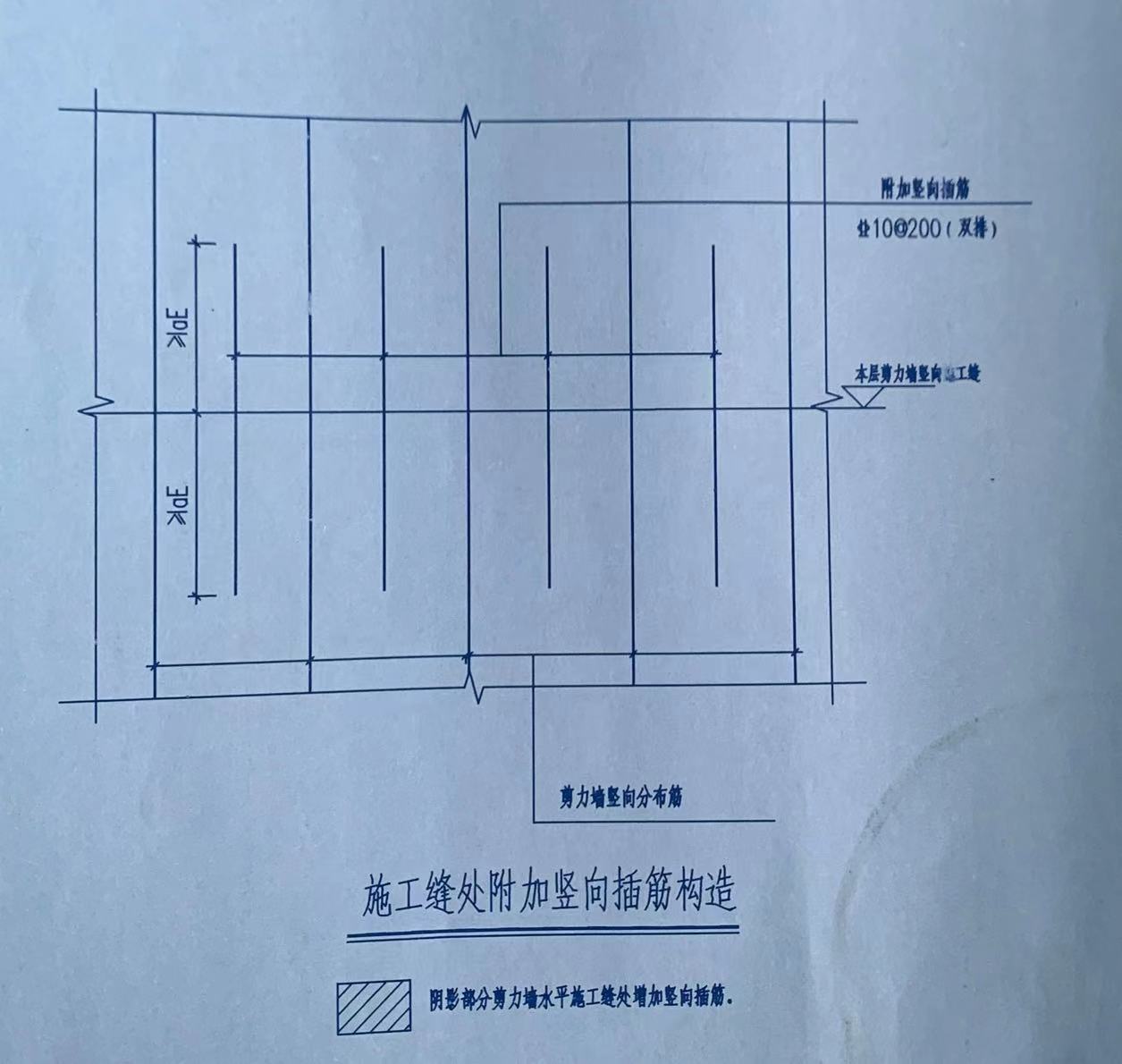

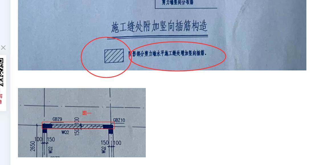

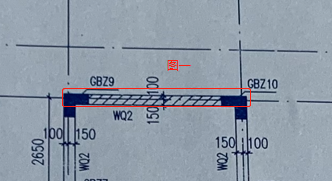

    請(qǐng)問(wèn)各位老師,圖中說(shuō)陰影部分為施工縫豎向插筋的布置位置,那這個(gè)范圍是圖一還是圖二呢?謝謝各位老師!

  • 你好:是圖二。廣聯(lián)達(dá)服務(wù)新干線
    首次提交 2022-11-23 08:27:09  最近修改2022-11-23 08:27:45 (修改過(guò)1次)
  • 個(gè)人理解是圖二
    暗柱位置有暗柱的縱筋的
    2022-11-23 08:27:20
  • 按2可以,一圖注明是剪力墻內(nèi)設(shè)置,沒(méi)說(shuō)暗柱也要設(shè)置
    2022-11-23 08:28:16
