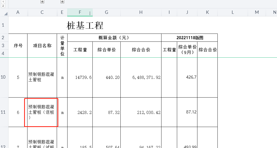

  • 請問這個送樁長度是什么意思,怎么計算的
    送樁
全部回答 (6) 首答僅用{{minutesHtml}}
  • 入土長度
    2022-11-22 15:40:24
  • 就是樁頂壓原地面尺寸的部位屬于是送樁
    2022-11-22 15:40:45
  • 樁基進入土中之后,用送樁器 繼續打下的長度,,
    2022-11-22 15:41:20
  • 送樁長=樁入土深度+0.5米。
    2022-11-22 15:41:42
  • 送樁長度指的是,施工作業面至設計樁頂標高部分。
    2022-11-22 15:41:48
  • 清單量=樁頂標高至自然地面標高
