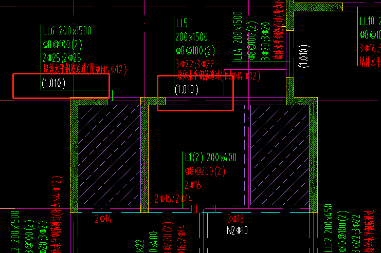

  • 括號內的1.01什么意思
    括號
    括號內

  • 是標高。
    2022-11-22 15:20:17

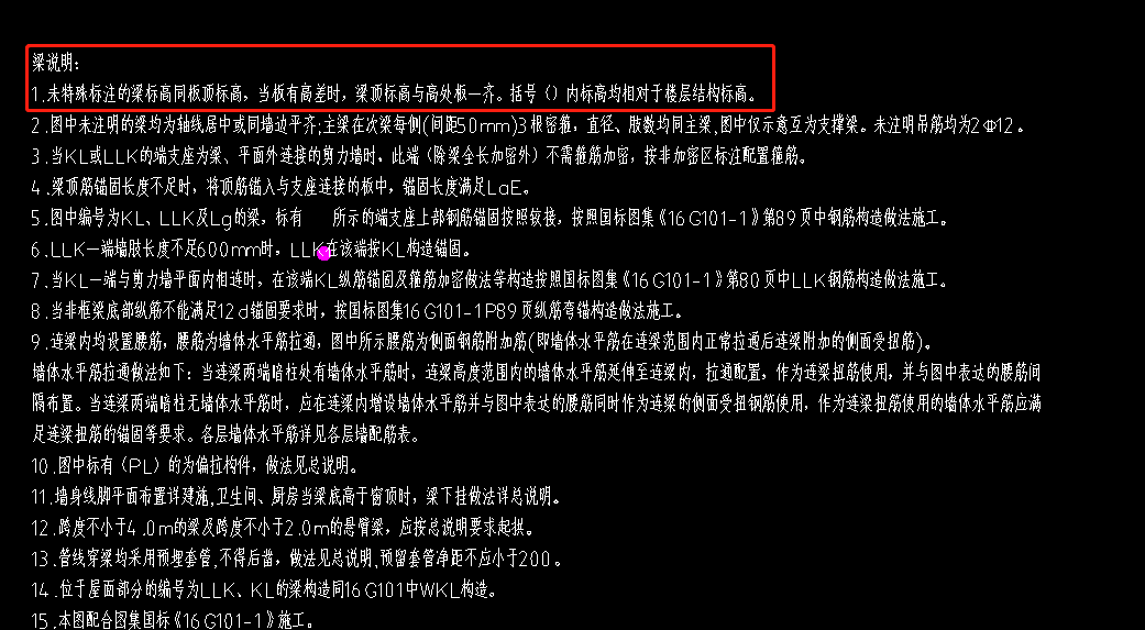

  • 梁頂標高是層頂標高+1.01
    2022-11-22 15:20:54
  • 高出層頂標高1.01m
    連梁高度1500,頂標高要到上層的窗臺標高位置的
    首次提交 2022-11-22 15:21:00  最近修改2022-11-22 15:22:00 (修改過1次)
  • 連梁頂標高為層頂+1.01
    2022-11-22 15:21:23
  • 此梁頂標高高出樓層1.01米
    2022-11-22 15:21:30
  • 是梁頂標高標注
    2022-11-22 15:21:36
  • 相對標高差,梁頂標高為:層頂標高+1.01
    2022-11-22 15:22:20
