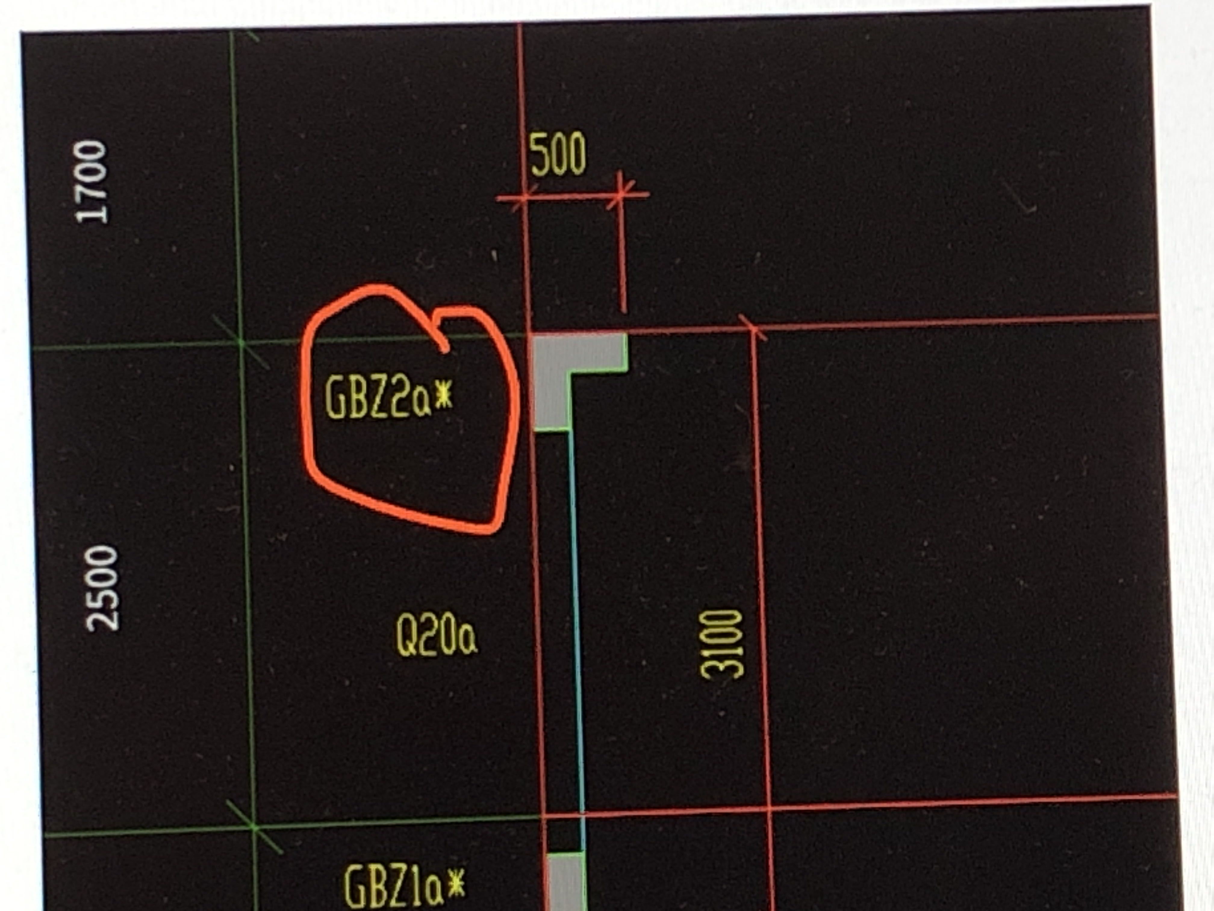

  • 如圖 圖紙沒有 但是他多出來一個帶*的東西 這個是什么
    答疑解惑這個是什么意思?
  • 在表格里的信息有說明的

  • 看下圖紙說明,是不是這個暗柱的代號
    2022-11-22 14:19:50
  • 在處理柱子鋼筋變截面的時候,本層鋼筋不再伸入上一層,就需要在柱子鋼筋信息里相應的位置加上”*“。在屋面頂層柱子里角柱用”#“,有時候異型柱子軟件不能判斷,這時候你就需要自己手動加相應的符號。
