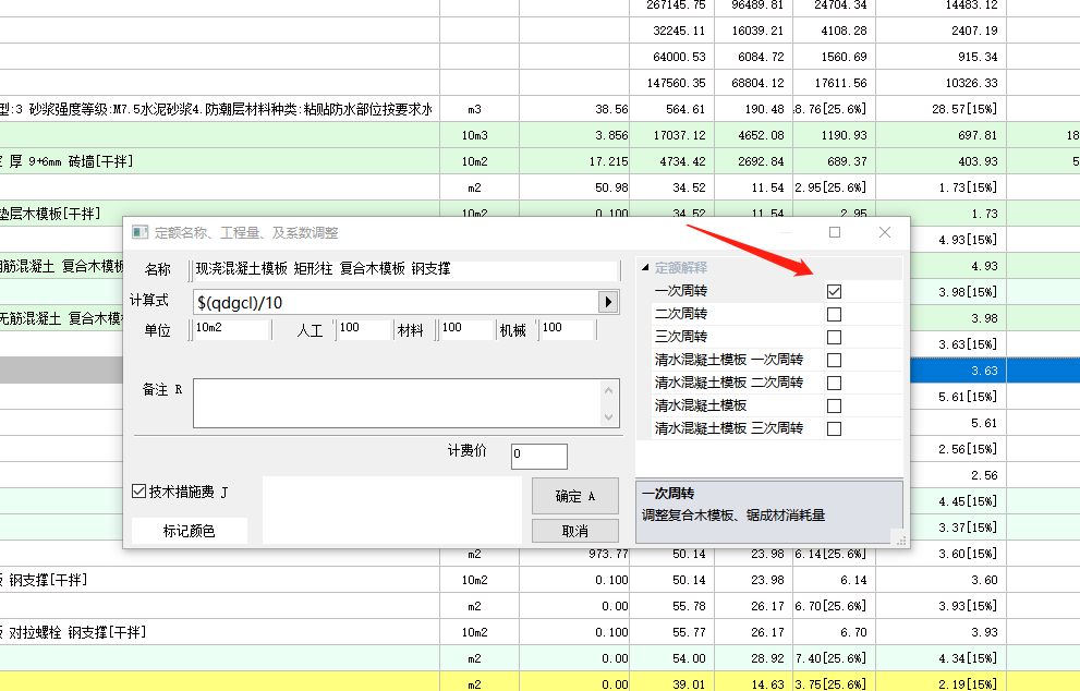

    5層 6層樓柱墻梁板的  模板周轉(zhuǎn)是不是選1次
    模板工
    2022-11-22 14:03:35 補充
    模板工程量計全部的量 還是怎么算,請指教
  • 16定額不需要選的
    除非有特殊工藝要求需要換算
    2022-11-22 14:08:16
  • 一般不只一次周轉(zhuǎn),定額有相應(yīng)解釋。
