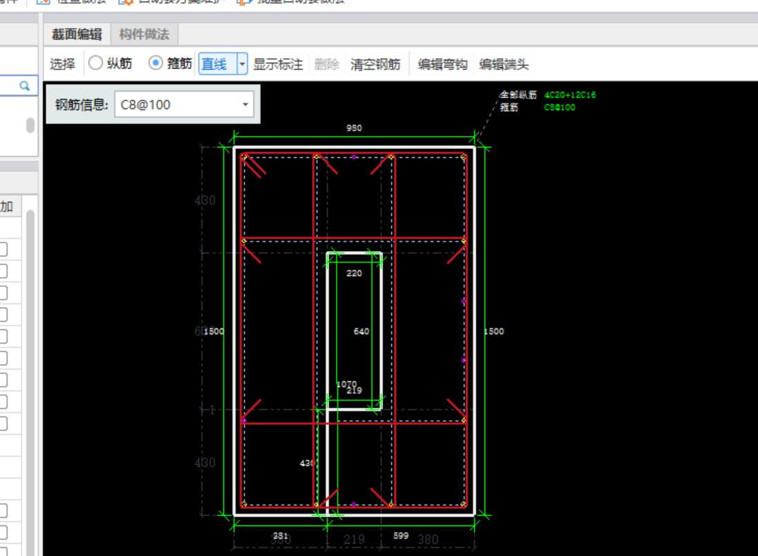

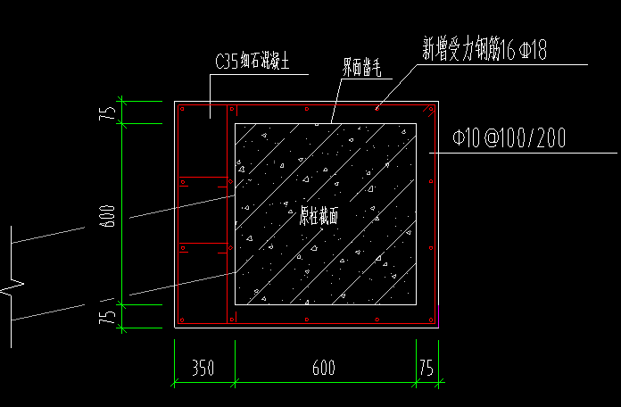

  • 像這種柱子怎么畫
    如圖,只是把外面加固了,里面的是原來的,咋畫呢?柱子

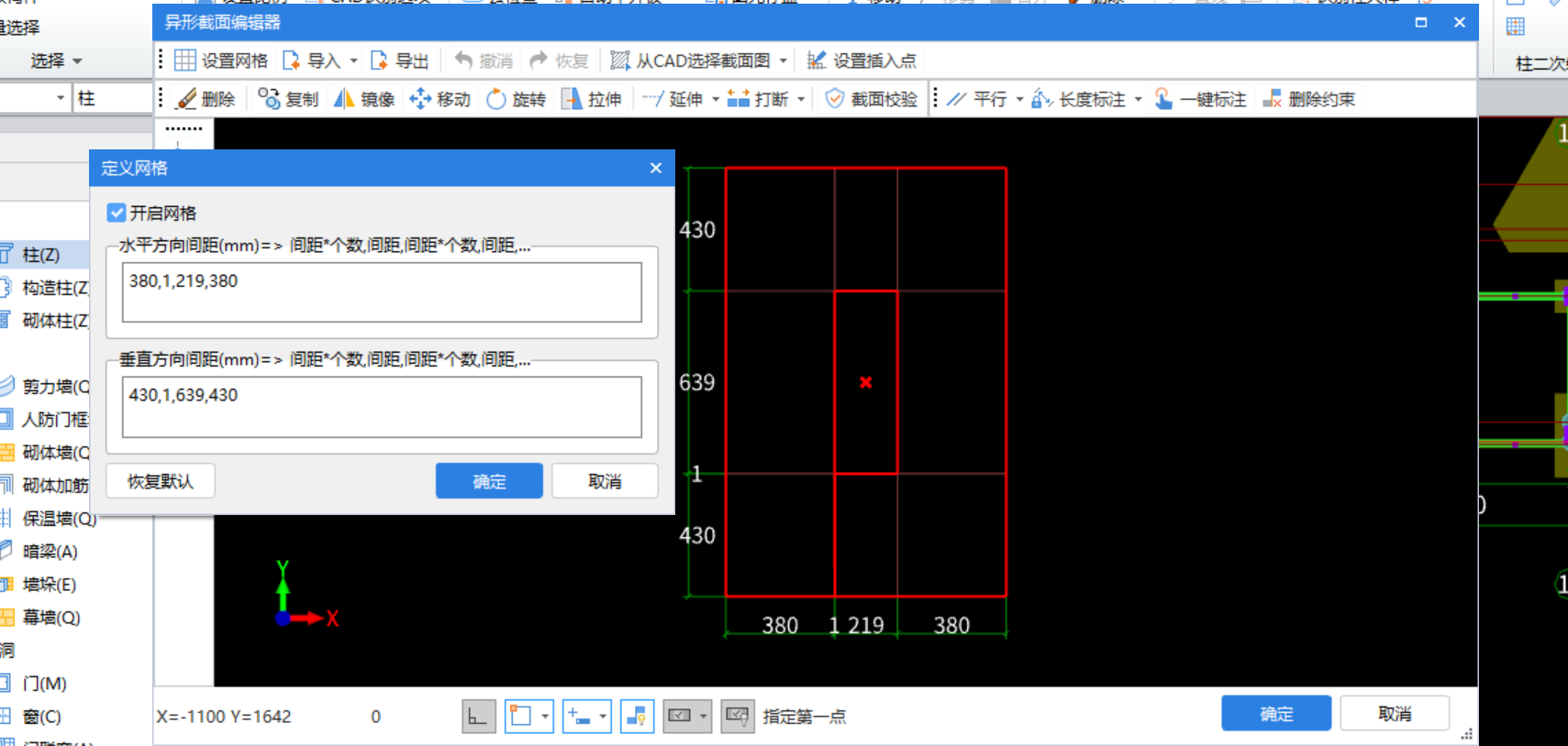

  • 點拄屬性下方截面編輯,在彈出的編輯框中,對于設計要求布置鋼筋
    2022-11-22 11:51:03
  • 內部柱的混凝土量可以手工計算。
