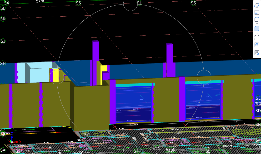

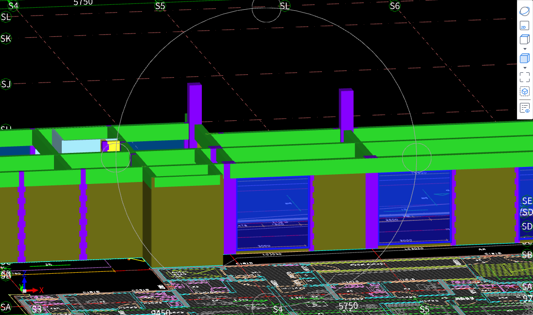

    過梁答疑解惑請問這種是不是門窗的過梁不需要了
  • 不需要,結(jié)構(gòu)梁兼做過梁。
    2022-11-21 10:30:15
  • 如門窗頂是到框架梁底的,不用過梁的,如還有一定距離,要按圖紙要求設(shè)置的
