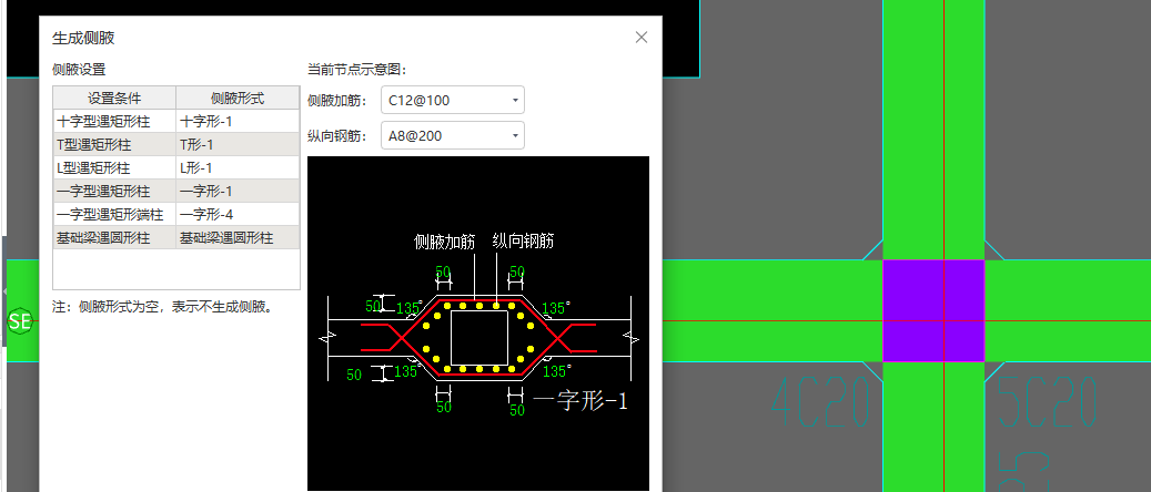

    加腋請問右邊的加腋該選擇左邊的那種形式的呢
  • 你好:十字形式的,因為梁寬度和柱寬度一樣,軟件自動生成不了加腋,需要就柱的寬度擴大100mm,自動生成加腋,計算完成后,鎖定梁,然后刪除柱,重新按照設計布置柱。
