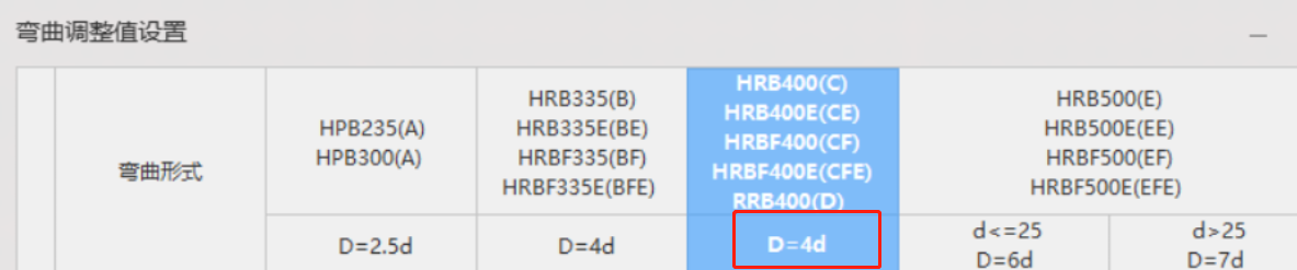

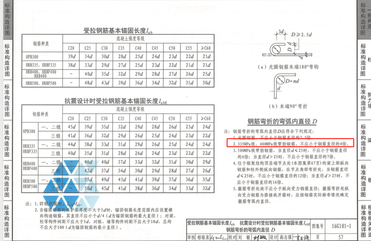

    在16G101-1中57頁(yè)中注明:335MPa級(jí)帶肋鋼筋、400MPa級(jí)帶肋鋼筋,不應(yīng)小于鋼筋直徑的4倍。因此在新版本中,按照16G圖集修改為D=4d。如圖:
    彎曲調(diào)整
    備注:低版本工程升級(jí)為高版本時(shí),會(huì)保留默認(rèn)的彎鉤設(shè)置不會(huì)自動(dòng)更改。

  • 軟件里的不能算依據(jù),應(yīng)該是按16G里的要求
