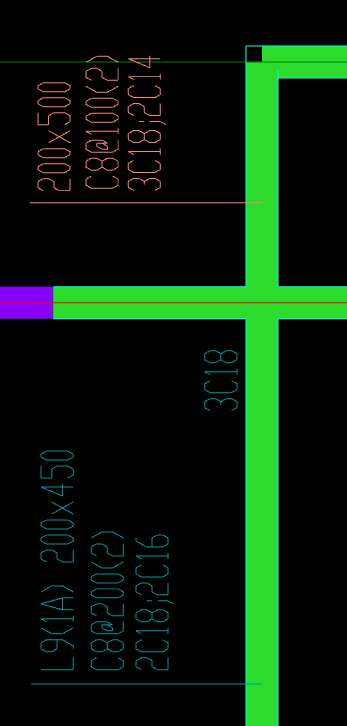

  • 請問一下這個梁該怎么修改
    標注下邊的標注是2c18;2c
    16上面是3c18;2c14該如何修改

  • 上面的標注是那一跨的單獨標注,上面那一跨以上面的標注為準
    2022-11-20 09:24:56

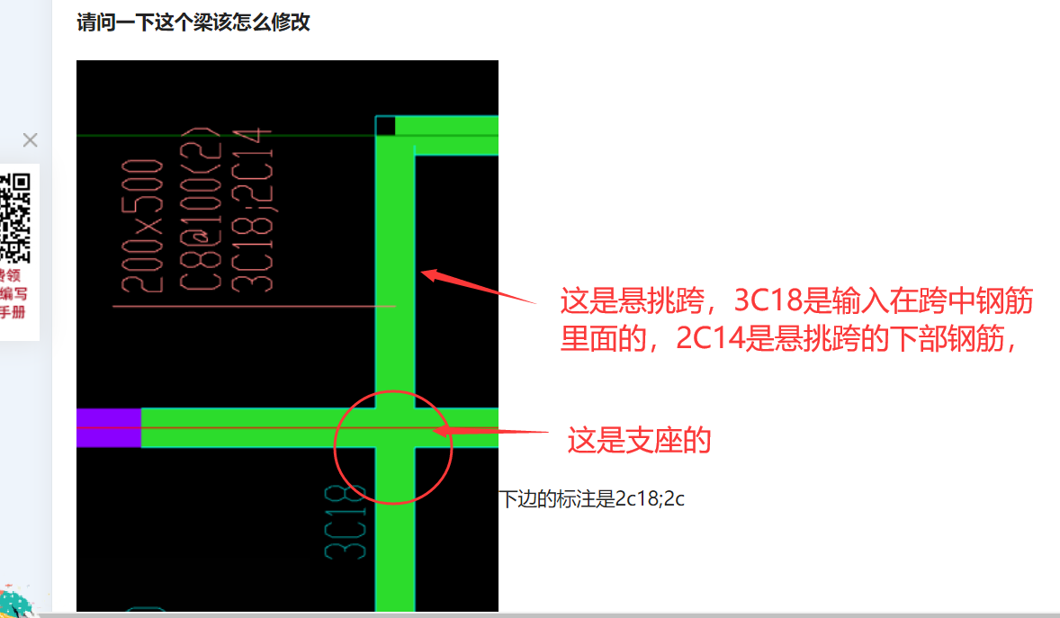

  • 集中標注是2c18;2c16,在屬性里輸入,上面的3c18;2c14在原位標注里輸入
    2022-11-20 09:25:25
  • 集中標注(屬性值)上部通長筋2C28;下部通長筋2C16
    原位標注這一跨的跨中筋3C18;下部筋2C14
    計算是是原位標注優先的
    2022-11-20 09:25:49
  • 你這個應該是變截面吧?原位標注在懸挑跨修改相關信息就好了!
    2022-11-20 09:26:12
