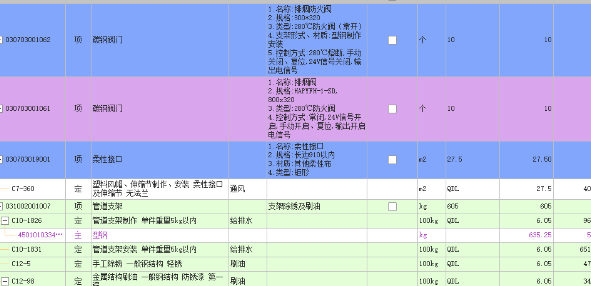

  • 安裝小白請教,各位老師,這個支架刷油的這個量是怎么來的?急
    這個量
  • 定額中的一般鋼結構刷油的工程量就是按照支架重量來計算的,意思就是支架工程量為多少,那刷油的那一條定額就是多少的工程量
    其實很好理解,比如說支架刷油的定額,這條定額指的就是我多少千克支架需要刷油;管道的刷油同樣如此,就是我管展開面積,多少面積需要刷油;

  • 這個量套的不對,套一般鋼構,單價100kg,這樣套就是認為每噸鋼構等于60.5平的。
