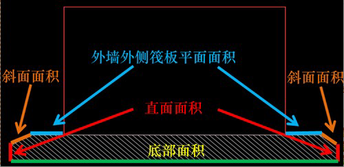

  • 您好,筏板卷材防水地防算量里提哪的量啊
我來答 收藏  舉報(bào)
    你好:筏板基礎(chǔ)防水無法直接繪制,一般都是用計(jì)算式中相應(yīng)的面積(如圖所示)來代替處理的,具體的提量方法如下:筏板基礎(chǔ)的防水面積由斜面面積、直面面積、底部面積、外墻外側(cè)筏板平面面積組成,具體根據(jù)實(shí)際工程要求提取對(duì)應(yīng)工程量即可。如圖:
    算量
    在筏板基礎(chǔ)定義界面,點(diǎn)擊添加清單/添加定額,選擇對(duì)應(yīng)的工程量表達(dá)式即可。如圖:
    筏板
    首次提交 2022-11-19 14:55:38  最近修改2022-11-19 14:56:39 (修改過1次)
  • 底部就提筏板底面積,側(cè)面提模板面積就可以了
    2022-11-19 14:54:48
  • 提取筏板底部面積的數(shù)量。
    2022-11-19 14:55:48
